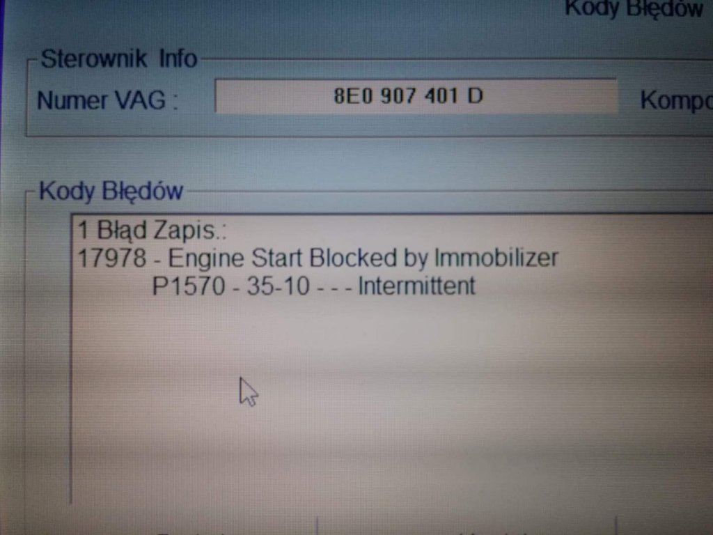

Po podłączeniu vag-a  mam błąd 17978
Sprawdź czy ECU nie zalewa woda
