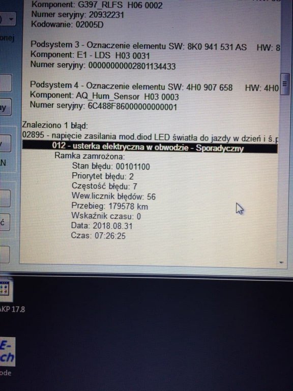

Witam ,posiadam AUDI A4 B8 2013 ROK . Mam problem ze swiatłem LED  w przedniej lampie . Problem wyglada nastepująco . Po przejechaniu ok 20 min. gasnie w lewej lampie LED i pokazuje sie na wyswietlaczu symbol przkreślonej żarowki oraz opis w ktorym miejscu jest przepalona .  Po wyłaczeniu slinika  i ponownym właczeniu silnika problem się powtarza . Bywa czasem tak ze problem pojawia dopiero nastepnego dnia . Nie ma żadnego znaczenia czy światła sa ustawione w pozycji  " 0 " czy   "AUTO" .Czytałem na internecie o tym problemie ,ale nikt nie napisał jak sobie z tym problemem poradził . Czy może to być padniety moduł ?  Jeśli tak to czy można kupić używany moduł i nie bedzie problemu z  jego kodowaniem ? Jesli miał ktoś podobny problem i udało mu się go rozwiazać  prosze o kontakt ! Dziekuję i pozdrawaim .
Witam mam podobny problem z gasnacym przednim ledam, raz gaśnie raz nie. Czy udało ci się rozwiązać problem? Ja podejrzewam przetwornice ale mogę się mylić.
