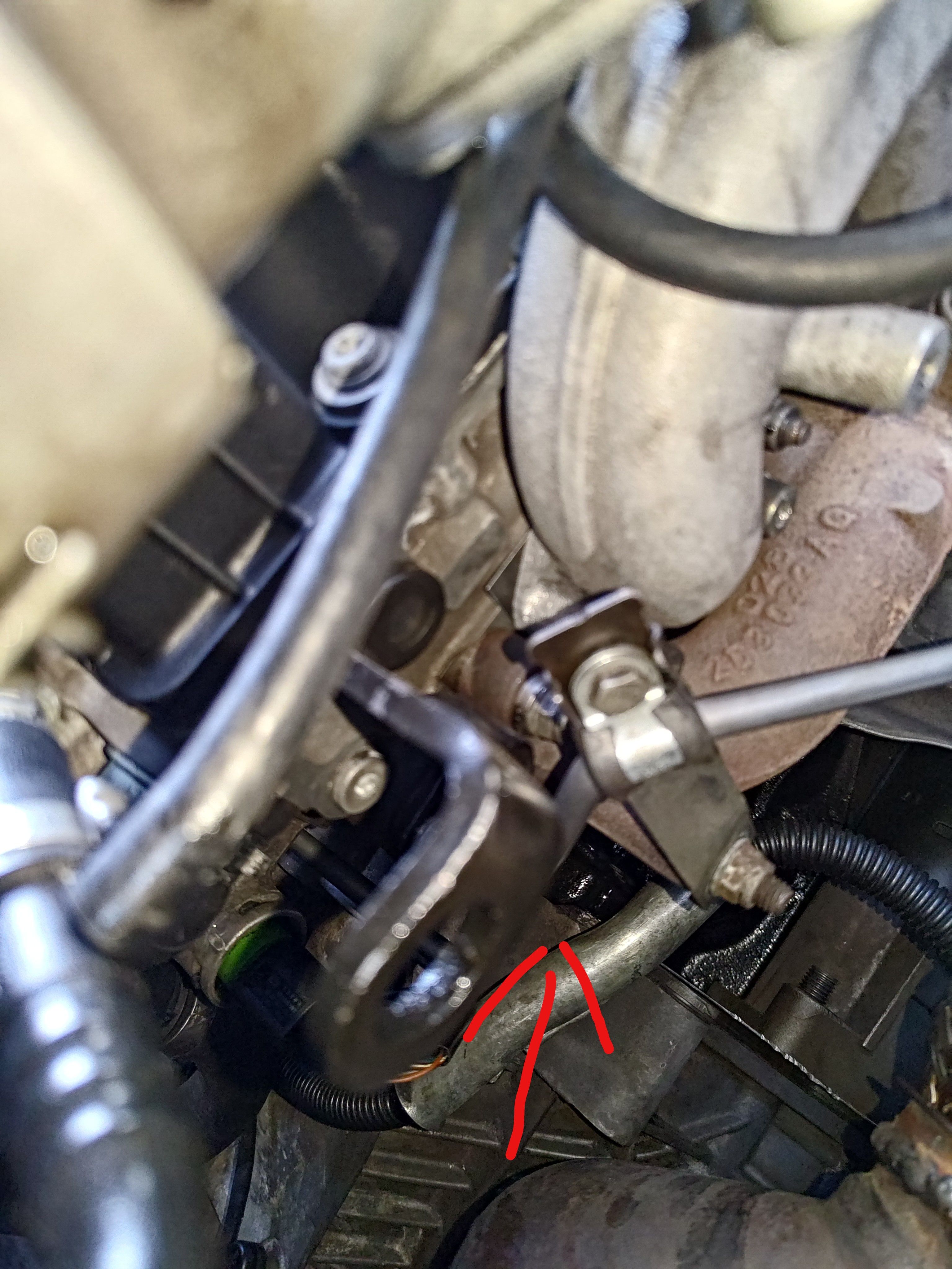

P_20250712_194111_2.thumb.jpg.b6a8eb5a36023e971a7e8c98fa3d4054.jpgCześć Panowie, mam problem z wyciekiem oleju w 1.9AVF. Olej się zbiera z tyłu na rogu nad rozrusznikiem zaznaczyłem na zdjęciu strzałka. Pokrywa zaworów w tym roku wymieniana, zakładana nowa uszczelka, uszczelka pod pompa vacum wymieniona, z dolotu się nie leje. Po wymyciu dobrze wszystkiego właśnie w tym miejscu najpierw olej się pojawia. I teraz nie wiem czy on gdzieś ścieka z góry czy tam leci. Brakuje mi pomysłów skąd to może lecieć w tym miejscu. Uszczelka pod głowicą ?
Na zdjęciu widać, że ewidentnie leci z uszczelki. Powody mogą być dwa : źle założona uszczelka - zły sposób montażu lub krzywa pokrywa.
Edytowane przez Langista
1 minutę temu, Langista napisał(a):
Na zdjęciu widać, że ewidentnie leci z uszczelki. Powodu mogą być dwa : źle założona uszczelka - zły sposób montażu lub krzywa pokrywa.

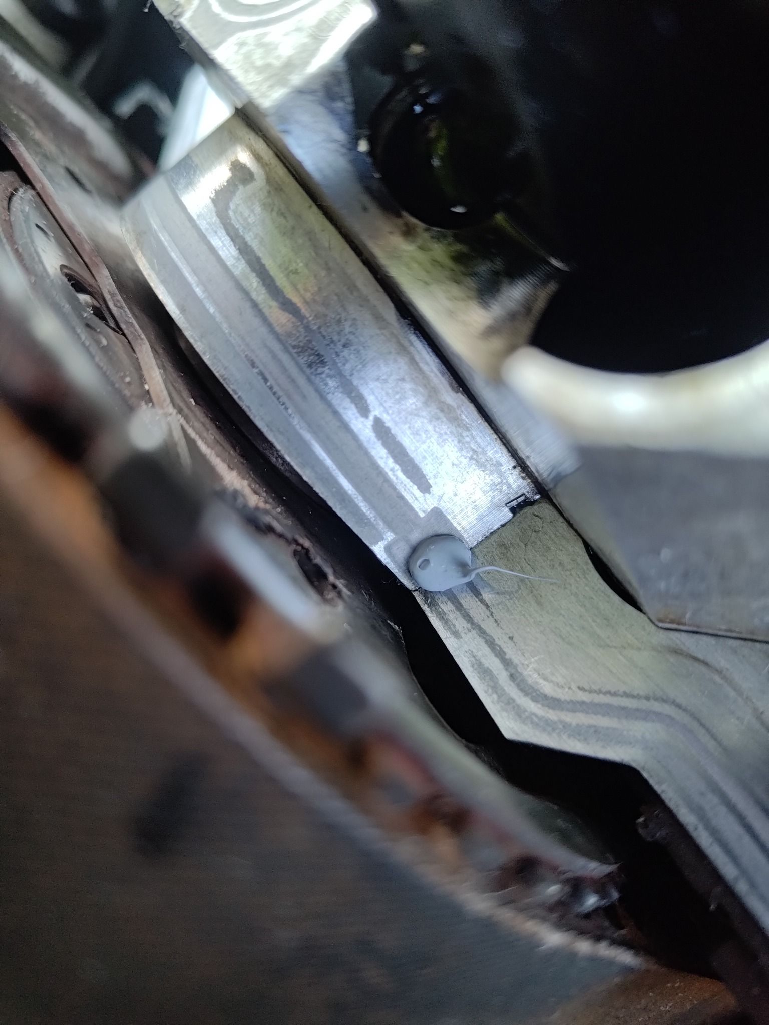

Cześć. W sumie pokrywa była montowana na 2 różnych nowych uszczelkach, z zachowana kolejnością, momentem dokręcenia. Dirko też w rogach dałem nawet mam zdjęcie.
Pokrywa oryginalną ASO.
Jak widzę mokre na rogu kilka cm pod pokrywą to nic innego mi do głowy nie przychodzi.
no ja już właśnie nie mam pomysłu 😂 stąd ten post.
