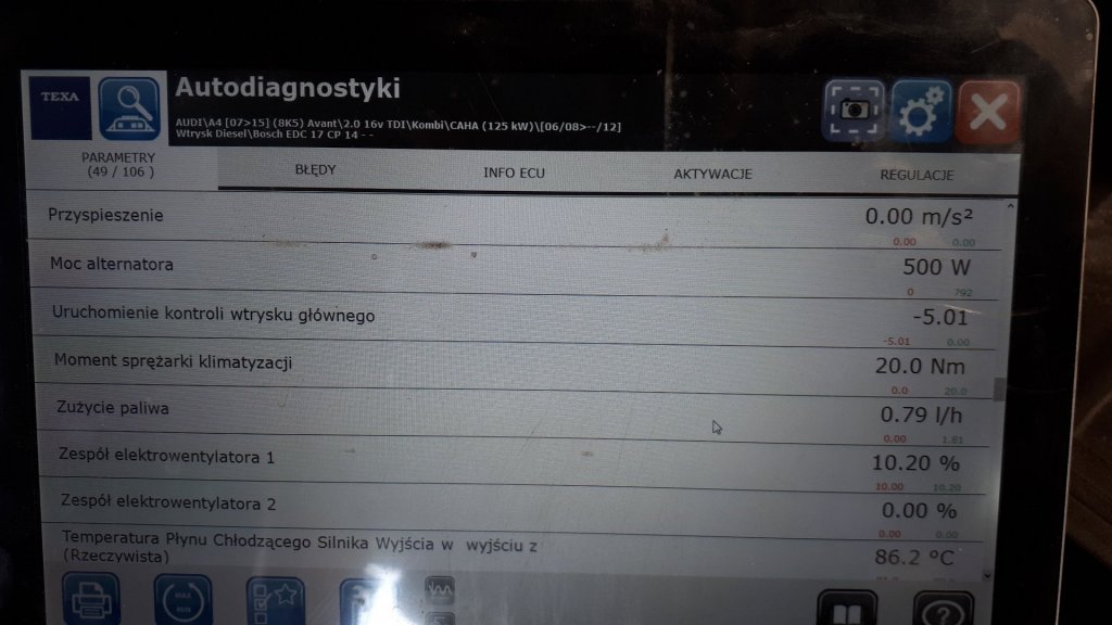

Synchonizacja -5 auto wartosc ta sie nie zmienia po przestawianu
Witam w zwiazku z dużym spalaniem i brakiem jakichkolwiek błędów. Postanowiłem sprawdzic synchornizacje i wyszla jak widac -5 mechanik poluzowal sruby na gornym walku i próbował regulowac srodkowa tak jak sie to robilo w Pd niestety auto nie reaguje na zmiane tzn wartosc ta sie nie zmiena raz na chwile zmienilo sie na 4.9 i wskoczylo spowrotem . Próba większego przestawiania i auto nie odpala
To nie jest kąt synchronizacji
Dziekuje . Juz wiem . Szkoda tyllo ze ten kto sprawdzal nie wiedzial co robi
Dużym spalaniem czyli jakim????
Spalanie prawie 10l . Ogolnie to -5 to bledna diagnoza ci co mi sprawdzali nie patrzyli tam gdzie. Trzeba.  Kolega z forum dokladnie mi na priv napisal co gdzie w vagu szukac . Znalazlem goscia co wiedzial o co chodzi . 191 kanal synchronus angle ... bylo  na +4.5  ustawione teraz na -0.7 na jalowym a przy jedzie maksymalne wskakuje na -1 . Korekcje sie jeszce poprawiły.  Czas pokaze jak to wplynie na spalanie .

Panowie wiem ze nie będzie mi palil tyle co poprzednie 1.9tdi avf . I rozumiem ze moze palic 10 w miesie . Ale ciezko mi zakceptować 10 l przy dziadkowej jezdzie jadac krajowka do pracy.   To nie wiem ile wtedy mialby palic w miescie przy butowaniu heh. Patrzac na spalanie myslalem ze bede mial w minus bo w 1.9 w minusie palilo mi wiecej a tu sie okazalo ze 10l poza miastem palil przy synchro walka +4.5 . Przedstawiłem na zalecane -0.1  I jak narazie efekt taki ze auto odrzylo a korekcje na wtryskach jeszcze sie ciut poprawily pomimo iz byly super. W poniedzialek mala przejażdżka do Opola i zobaczy sie spalanie. Czas pokaze...
