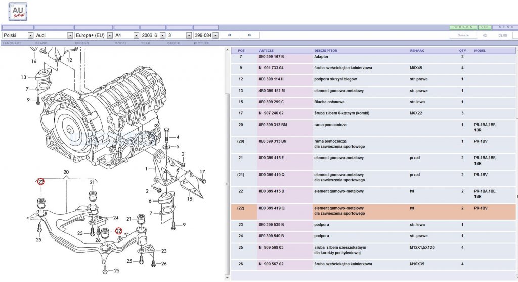

W katalogu jest coś takiego:
http://www.oemepc.com/audi/part_single/catalog/au/markt/RDW/modell/AA4C/year/2007/drive_standart/492/hg_ug/399/subcategory/399081/part_id/0/lang/e
Pozycje 21 i 22 mają napisane no replacement part. Także chyba opcji wymiany nie ma:/
Dla Avanta są te części z numerami 8D0399419Q i 8D0399415E. Ktoś może wie czy byłyby kompatybilne?
Edytowane przez CabrioLover
Możliwe że to są te same części , ale nie jestem tego pewny, może ktoś się jeszcze wypowie
Wiele "katalogów" podaje, że nie ma części do tego elementu .  Trochę poszukałem i udało mi się takie cosik namierzyć, z tym, że numer ramy inny lecz do cabrio. NO i numer tulei zależy od typu zawieszenia.  Inne dla 1BA a inny dla "sport".
Edytowane przez Aleq
Też to namierzyłem właśnie, tylko rama inna. Mam SLine, więc chyba sportowe zawieszenie bo jest mega twardy i niski:D Pytanie czy ktoś może wymieniał takie tuleje w kabrio i zagwarantuje, że te będą pasować. Bo jak nie to zostanę bez auta i będę musiał zamówić tą cholernie drogą ramę. ? Te sanki na każdym z tych schematów wyglądają tak samo.. Pytanie czy są takie same:/
Mi się wydaje że w tych sankach nie ma w ogole tam tuleji, tylko poprostu sanki są sztywno zamontowane do auta.
Może tak być, ale na diagramie z częściami są wyszczególnione tylko bez numeru części. Jeżeli rzeczywiście nie da się z tym nic zrobić to sprawa jest z góry przegrana:/
