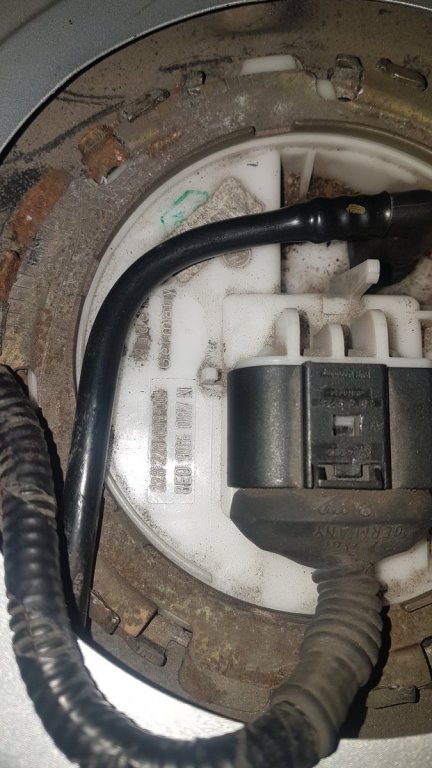

Witam. Mam problem z audi a4 1.8t quattro. 150 KM. Nie odpala na benzynie. Wydaje mi sie ze to pompa paliwowa.  mam pompe jak na zdjeciu, gdy sciagne wezyk ten jeden od gory i sprobuje odpalic nie leje sie paliwo. To oznacza ze uszkodzona pompa paliwowa?
W tym wezyku powinno byc cisnienie jak zdejme wezyk?

Tak mi się wydaje, że jeszcze przed odpaleniem, a przekręceniem stacyjki w pozycję zapłonu powinieneś usłyszeć na ok 2 sek. jak pompa zapracuje.
Niestety filmik mi nie pomogl bo moje pytanie bylo czy jak zdejme ten przewód czsrny i dam na zaplon to czy bedzie sie lalo paliwo.
Po przekręceniu na zapłon jak pompka sprawna to przez chwile pompuje tym wężem do filtra i dalej, powinno być słychać pracę pompki przez chwile po przekręceniu na zapłon. Może problem z prądem na niej jak pompka nie reaguje na zapłon?
Po wyjęciu można wyjąć wkład i podpiąć na krótko i zboczyć chociaż czy pracuje jakkolwiek.
Dokładnie, nie musiałeś ściągać wężyka,aby stwierdzić czy to pompa czy nie, bo jak przedmówcy wspomnieli słychać ją jak przekręcisz kluczyk na zapłon.
U Ciebie nie działa co sam stwierdziłeś zadając sobie trud ściągnięcia węża.
Powód też już wspomniany - albo padnięty wkład pompy albo zerknij jeszcze na bezpiecznik i przekaznik.
