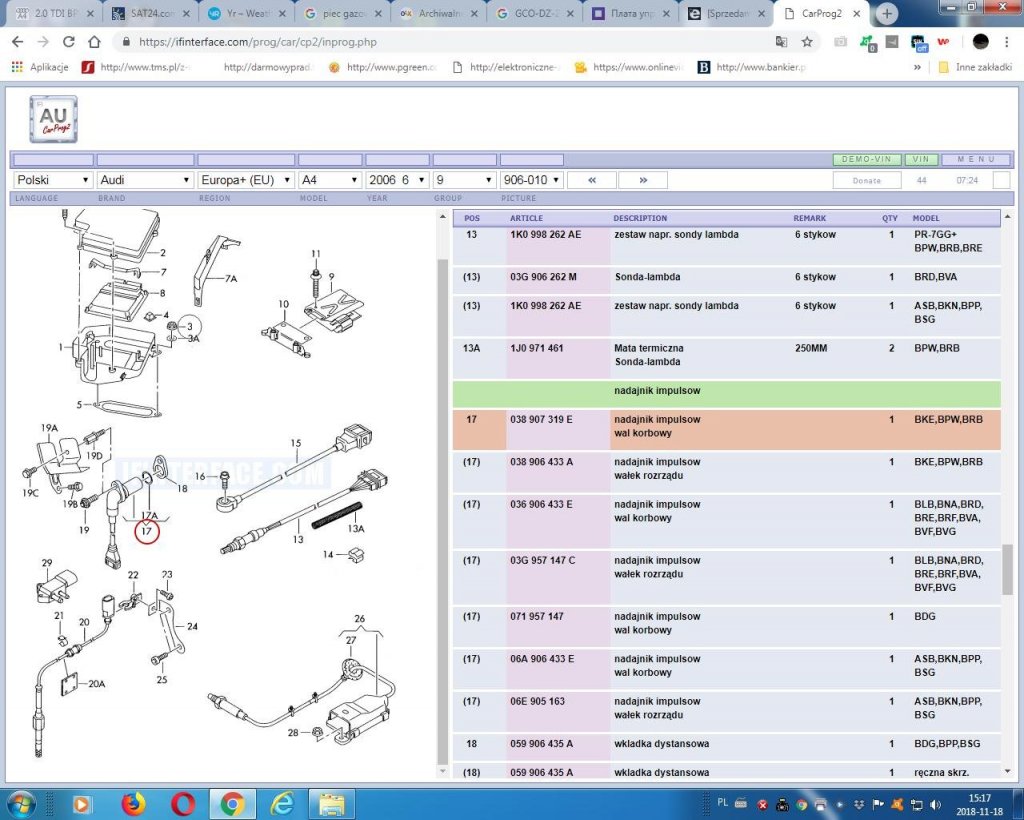

Znajdziesz go z lewej strony , u dołu bloku silnika  w okolicy jego połączenia z obudową sprzęgła .
Tutaj scrren z ETKI z numerem części :
Czasami powodem braku albo zbyt małej amplitudy impulsów z niego są stalowe opiłki lub rdza , które to przywierają do jego magnetycznej końcówki :hi:
Jak będzie do wymiany to tylko oryginał z ASO albo ori używka , żadnych zamienników :P
