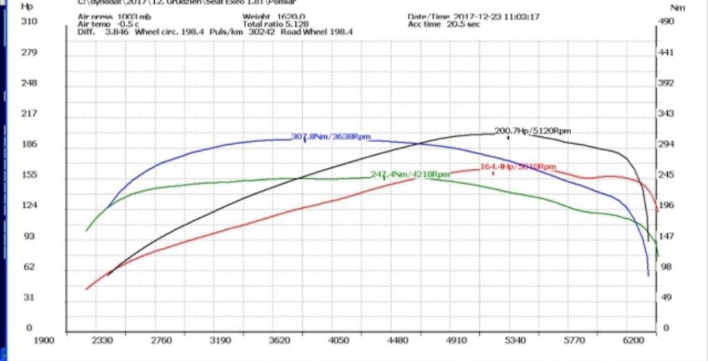

1.8t CFMA czip/ stage 2
Auto seria.
Edytowane przez Patryk94
Stage 2
-fmic 180x550 róry 2.5" wykonanie własne
-tip 3" wykonanie własne
-hybryda k03 z wirnikiem k04-064
-wtryski 550cc Bosch
-adapter maf 3" wykonanie własne
-sportowy katalizator 2,75", róra za katalizatorem 2,75" do laczenia pod skrzynia- wykonanie własne, dalej 2.5" fox
-max doładowanie 1.36bara
-sprzęgło seria?
-ośka, brak trakcji na 1,2 od 3 jest bez problemu opony 205/55
gratki!!! ładny wynik:)zaczynam trochę żałować że hybrydy nie pakowałem..;/  no ośka niestety ciężka do oponowania przy pełnym bucie:P
Po wykresie widać że powyzej 5250rpm moc leci już mocno w dół, turbo więcej nie pompuje czy już gdzieś jakis osprzetu 1.8t sie kończy przy tych mocach? (kolektor wydechowy na przyklad?)
Da sie dmuchać więcej, niestety na ta chwilę tak musi zostać.
