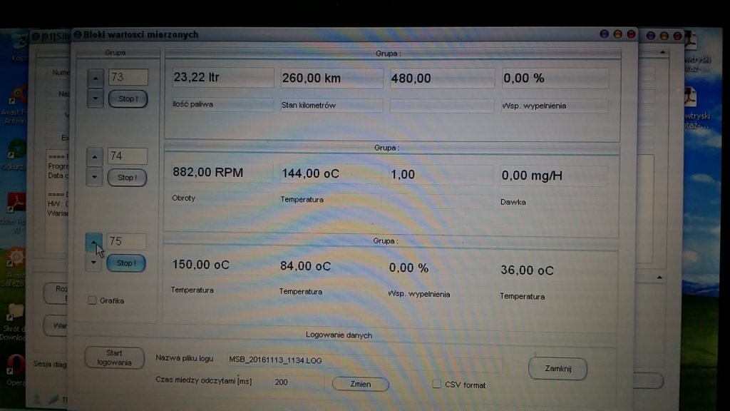

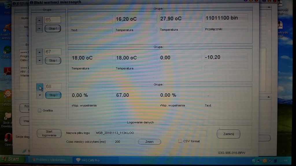

Gość Opublikowano 27 Listopada 2018 Opublikowano 27 Listopada 2018 Witam. 2.0 BPW. Chciałem zapytać o dpf. VCDS w bloku 075 pokazuje zapełnienie 0,0%. Czy to możliwe żeby on miał tyle? Blok 070 wszędzie 0. Drugie pytanie z ciekawości jak programowo wychwycić że ktoś go usunął w kompie?

piotrsob1 Opublikowano 27 Listopada 2018 Opublikowano 27 Listopada 2018 W dniu 27.11.2018 o 19:47, Muminson napisał(a): Chciałem zapytać o dpf. VCDS w bloku 075 pokazuje zapełnienie 0,0%. Czy to możliwe żeby on miał tyle? Rozwiń Oczywiście, bezpośrednio po zakończeniu wypalania może taką wartość pokazywać. Komp oblicza zapełnienie na podstawie bieżących wskazań z czujników i wcześniejszych danych zapisanych w pamięci ECU. Wyliczenie może mieć jakiś margines błędu, ale nie jest on znaczący, o ile ktoś np. nie wymienił cegły na nową lub używaną, zapominając o aktualizacji masy popiołu zapisanej w ECU. Wartości pokazywane w trzecim okienku od lewej uwzględniają stan zpełnienia filtra w % , które to można sobie sprawdzić w grupie 067 , drugie okienko od lewej ( wartości w gramach )
piotrsob1 Opublikowano 27 Listopada 2018 Opublikowano 27 Listopada 2018 W dniu 27.11.2018 o 19:47, Muminson napisał(a): Drugie pytanie z ciekawości jak programowo wychwycić że ktoś go usunął w kompie? Rozwiń Jeżeli wartości w grupach 068 , 073 i 075 nie będą się zmieniać wraz z przejechanymi kilometrami , albo w ogóle ich nie będzie to DPF najprawdopodobniej wywalony programowo.

piotrsob1 Opublikowano 27 Listopada 2018 Opublikowano 27 Listopada 2018 Grupa 068. Pierwsze i trzecie od lewej - zapełnieni sadzą w % Drugie od lewej- zapopielenie filtra w gramach .

piotrsob1 Opublikowano 27 Listopada 2018 Opublikowano 27 Listopada 2018 (edytowane) Grupa 073 - od lewej : - ilość zużytego paliwa od poprzedniego wypalania - ilość przejechanych km od poprzedniego wypalania - ? - procentowe zapełnienie sadzą Grupa 075 - od lewej: - temp. przed turbiną w stopniach C. - temp. przed DPF-em w stopniach C. - procentowe zapełnienie sadzą - temp. za DPF-em w stopniach C. Będzie tak samo Edytowane 27 Listopada 2018 przez piotrsob1
Gość Opublikowano 27 Listopada 2018 Opublikowano 27 Listopada 2018 Podziękował, zrobie fotki i poobserwuję czy wartości się zmieniają. Te 0,0% troche zaskoczyło i tak naszedł pomysł, czy przypadkiem w srodku nie jest pusto a on wyłączony programowo a w sieci zbytnio nie piszę jak to wychwycić vcdsem
piotrsob1 Opublikowano 27 Listopada 2018 Opublikowano 27 Listopada 2018 (edytowane) Najlepiej niech Cię ktoś przewiezie , a ty na podłączonym kompie na żywca sobie poobserwuj te grupy i wszystko będzie jasne P.S. Swoją jeżdżę 10 latek i na blacie jeszcze tego nie widziałem : Edytowane 27 Listopada 2018 przez piotrsob1
