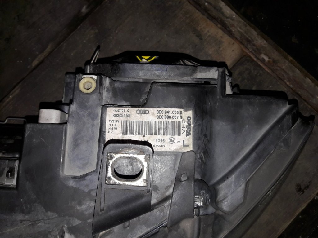

piti82 Opublikowano 2 Grudnia 2018 Opublikowano 2 Grudnia 2018 Na lampie powinna być naklejka informacyjna odnośnie żarówek
Gwerty Opublikowano 2 Grudnia 2018 Opublikowano 2 Grudnia 2018 Tak tylko żeby odczytać naklejkę jak jest trzeba wyjąć lampę. A żeby sprawdzić jaki siedzi palnik wystarczy zdjąć dekiel.

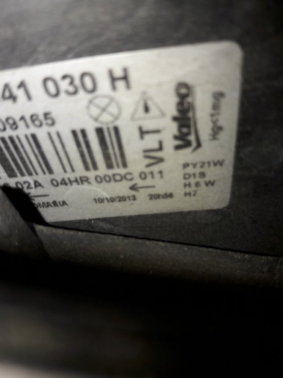

piti82 Opublikowano 5 Grudnia 2018 Opublikowano 5 Grudnia 2018 W dniu 2.12.2018 o 09:10, Gwerty napisał: Tak tylko żeby odczytać naklejkę jak jest trzeba wyjąć lampę. A żeby sprawdzić jaki siedzi palnik wystarczy zdjąć dekiel. Zdjęcie zrobione bez wyciągania lampy:)
Gwerty Opublikowano 5 Grudnia 2018 Opublikowano 5 Grudnia 2018 (edytowane) Lampę masz z 2013roku. Palnik przetwornica d1s. Naklejka jest u ciebie w takim stanie i miejscu ze widać. Często bez wyjęcia lampy nie do odczytania. Edytowane 5 Grudnia 2018 przez Gwerty
