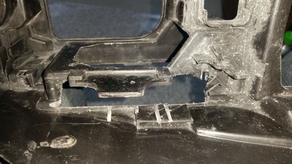

Witam,ma ktoś fotkę jak upakował ową przetwornicę pod lampę? Jest płaska ale szeroka i zastanawiam się jak wyrezać miejsce dla niej tam gdzie powinna być przetwornica valeo.
Ta się trzeba pociąć trochę lampę.  I wchodzi w miejsce na przetwornice.
 Trzeba tylko uważać żeby nie wyciąć za dużo bo wtedy ślizg wnętrza lampy nie będzie się miał na czym trzymać.
Zaraz poszukam zdjęć i wrzucę.

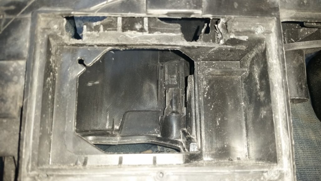

W ta szczelinę wchodzi przetwornica. Z blachy wycinasz dekiel wielkości ori przetwornicy i wklejasz żeby wszystko było szczelne
Dzięki wielkie za fotkę,czyli tak jak myślałem-trzeba ciąć na ostro i dosyć głęboko. Zamysł mam taki aby w razie padnięcia przetwornicy była możliwości odkrecenia dekla który będzie ją przykrywał. Wiadomo że koito to nie valeo ale nic nie jest niezawodne.
