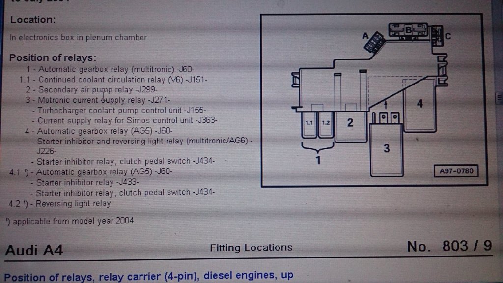

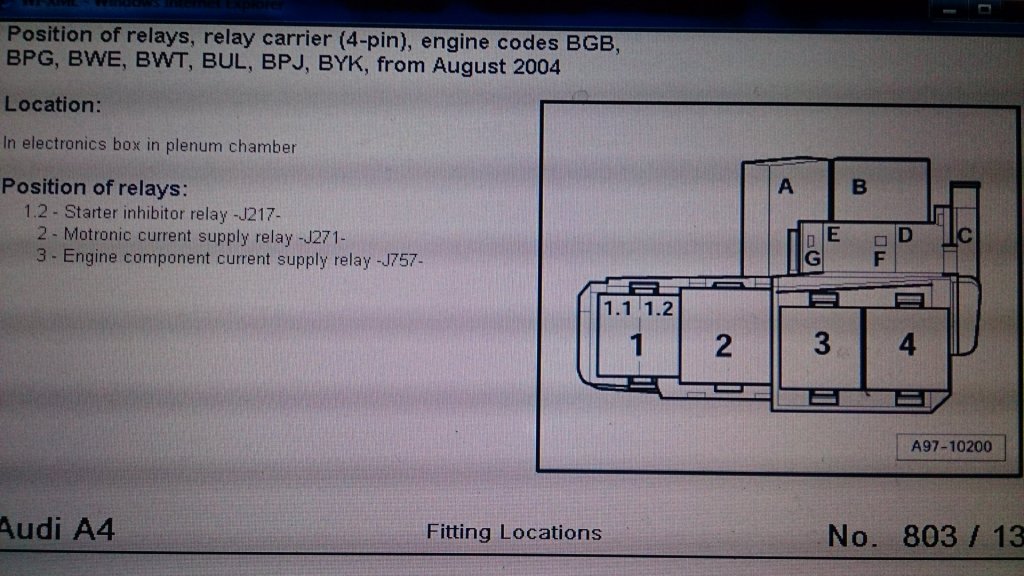

Tam są dwa przekaźniki 614 i zamieniałem je już miejscami, bez efektu. Na schemacie j271 zasila j757 tak? A z którego kabla idzie prąd na pompe tego zielonego zT17d/17

Komputer steruje przekaznikiem j271, który przez styk roboczy Zasila złącze D101 i A151
Pompa zasilana jest z bezpiecznika 28 (S228 20A)
J271 wysterowuje również cewkę j757, który Zasila między innymi Zawór n75, egr, sondy.

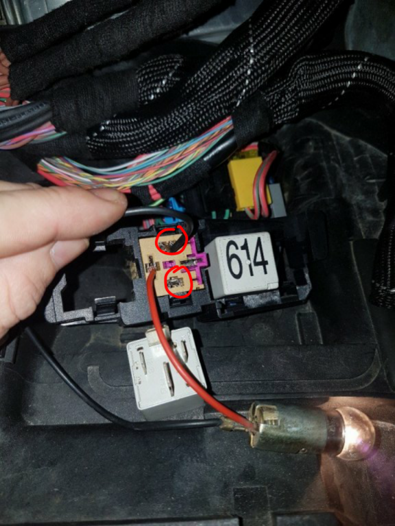

Po wyjęciu przekaźnika j271 w podstawce między 3/T a 4/86 jest 12V na wyłączonym zapłonie?
Sprawdzę i dam znać
Cześć sprawdziłem i teraz tak po włączeniu zapłonu bez przekaźnika prąd jest na
Czy nie powinno być tak że to przekaźnik podaje prąd na 3T?
Tu na wyłączonym zapłonie prądu nie było ale po włożeniu przekaźnika na wyłączonym zapłonie pojawia się prąd tu
Czyli wygląda jakby przekaźnik miał sklejony styk roboczy. Otwórz go i zobacz czy rzeczywiście tak jest.

Jeżeli na zielonym przewodzie wychodzący z kostki 17-sto pinowej czerwonej (pin 17-sty) jest 12V to znaczy, że styk roboczy przekaźnika jest zwarty.
Skoro cewka przekaźnika na wyłączonym zapłonie nie jest wysterowana to wskazywałoby na sklejony styk roboczy.

Sprawdź po prostu miernikiem przekaźnik lub otwórz go. To że sobie klika wcale nie znaczy że jest ok
Zaraz wstawię kilka zdjęć i filmik, przekaźnik zwiera po przekręceniu zapłonu i rozwiewa ok 15 sekund po włączeniu zapłonu
