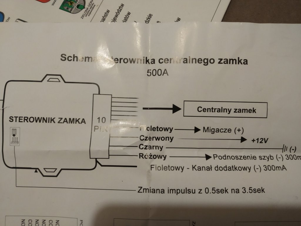

Kupiłem sterownik centralnego zamka na pilota ponieważ miałem tylko z kluczyka ale do sedna zabrałem sie do pracy znalazłem kostkę od centralnego zamka i potrzebne mi kabelki . Podłączyłem zasilanie oraz wyjście przekaźników tak jak na schemacie (do kabla czerwono niebieskiego ) i działa tylko zamykanie z pilota oraz opcja znajdowania auta ( migające awaryjne ) . Wszystko działa tylko i wyłącznie jak drzwi kierowcy są otwarte . Proszę o pomoc
Jestem tu nowy więc jeśli cos z moim postem jest nie tak proszę i poprawienie i jakieś wskazówki na przyszłość ?
Z góry dziękuję

6 przewodów które musisz odpowiednio zapiąć aby sterować zamkiem
i reszte zasilanie kierunki masa itp wiec tak
Czerwony gruby 12v
Czarny gruby masa (-12v)
Fioletowy -kierunkowskazy ale musisz podpiąć pod obwód awaryjnych raczej jak masz 1 wyjście z sterownika
powinieneś mieć na tym przewodzie jeszcze diodę prostowniczą tak aby ci podczas jazdy jak bd włączał kierunki żeby ci nie wariowały :)  w moim sterowniku który dziś przyszedł to mam dwa wyjśća na lewą i prawą stronę i mam wlutowane oby dwóch przewodach diody prostownicze :)
różowy podnoszenie szyb u mnie nie występuje nie pomogę nie mam elektrycznych szyb w moim modelu :)
a zmiana impulsu jest chyba po to aby szyby sie domykały na tym dłuższym impulsie ale mogę się mylić

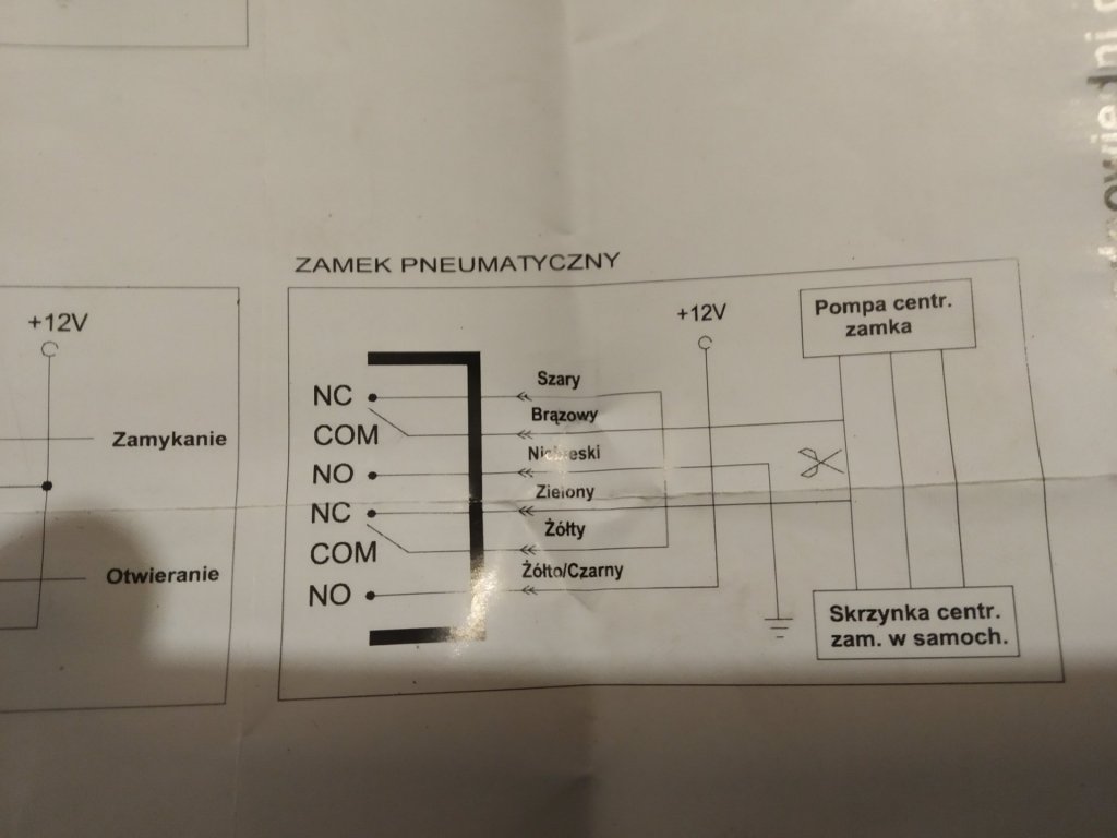

dobra przejdę do sedna zajmijmy się tym pierwszym bo ja mam tak u siebie prawdopodobnie wiec tak spróbuj nie gwarantuje sam jutro bd u siebie testował
Szary z żółty połącz razem zmostkuj
Niebieski do masy do grubego czarnego od głównego zasilania centralki -12v
żółto czarny do plusa z czerwonym grubym od głównego sterowania centralki zasilania +12v
Teraz przewody sterujące
u mnie przy pompce prawdopodobnie jest to żółto czarny go trzeba przeciąć
teraz masz po przecięciu masz 2 przewody jeden idący do sterownika pompki pneumatycznej do tyłu do bagażnika a drugi do drzwi jak go przetniesz nie powinien wgl działać ci centralny :)
teraz podłącz tak jak masz na schemacie
do końca przewodu idącego do pompki do tyłu podłącz przewód Brązowy
a do końcówki która idzie do drzwi do przełącznika to Zielony
i powinno działać ale pewny nie jestem robisz na własną odpowiedzialność nie daje gwarancji
nie mam jeszcze przetestowane
to jest sposób sterowania centralnym na 1 przewodnie jak jest w przypadku sterowania 2 minusami to nie wiem :)
jutro sie odezwe i ci napiszę ci mi sie udało podłączyć dziś też walczyłem z tym trochę

Pisz jutro co się dzieje bo podłączyłem wszystko jak na schemacie i nic podłączałem już do żółto niebieskiego i nic jedynie jak podłączyłem do tego czerwono niebieskiego coś działało nie do końca tak jak powinno ale działało a teraz nic czekam na jutrzejsza relacje z podłączania moze okaże się coś więcej
U mnie działa tak jak napisałem sterowsnie jest na przewodzie zółto niebieskim przeciełem go i podłaczyłem centralke  dwa przewody sterujace do odpowiednich końców wsxystko smiga ładnie
Przeczytaj uważnie co napisałem ci 2 razy i zadziała
Edytowane przez Damian5589
A zamontowaleś to w bagażniku przy pompie ? Ja włożyłem pod kierownicę i mi nie działa . Po wciśnięciu przycisku na pilocie pompka jakby zaczynała zamykać ale po chwili odpuszcza i wraca na otwarcie jedynie otwiera jak drzwi kierowcy są otwarte i nwm o co chodzi czyżby sygnał byl za krótki ? Ale sprawdzałem na wszystkich ustawieniach sterownika więc już brakuje mi pomysłów

Z jakiego roku masz audice ?. Wpinasz sie przy pompce od centralnego wd w/w schematu czyli :
1).Czerwony ze twojego sterownika który kupiłes podlaczasz do czerwonego grubego dochodzacego do wtyczki pompki centralnego jest to stałe zasilanie twojego sterownika
2).Czarny z twojego kupionego sterownika podłacz czarnego grubego czy tam brązowego nie pamietam teraz dokladnie koloru jest on napewno gruby sa tam tylko 2 grube wychodzace z centralki pompki na jednym jest 12 czyli czerwonym v a na drugim - (masa)
Twój sterownik dostał już zasilanie
Teraz intereduja cie przewody pierwsze 6 które masz pokazane na 1 schemacie który nam wysłałes zepnij je tak jak masz pokazane
3).Szary z twojej centralki która kupiłeś łaczysz (mostkujesz) z żółtym z twojej centralki która kupiłeś
4).NIebieski z twojej centralki podłączasz do masy możesz podłączyć do tej głównej masy co pisałem wyżej do tego grubego od twojej centralki z auta
5).żółto czarny z twojej centralki którą kupiłeś podłaczasz do zasilania + czyli do grubego czerwonego który wychodzi z twojej centralki na aucie (pompki)
Teraz ostatnie 2 przewody do podłaczenia
W audi sterowanie odbywało sie różnie u mnie było to na 1 przewodzie
Zółto czarnym na którym był + i - na przemiennie modele od 95-97r.
Powyżej modele ponoć z tego co pisza użytkownicy na innych forach jest sterowane 2x ,,-"
Przyjmijmy na to że masz tak jak ja
Czyli :
z twojej pompki od centralnego w kosttce wychodzi przewód żółto niebieski przecinasz go poprostu nożyczkami czym kolwiek sciągasz izolacje i masz 2 przewody 1 który idzie do pompki a drugi który idzie do przełacznika w drzwiach mowa cały czas o tym przecientym zólto niebieskim
teraz ze swojej centralki która kupiłeś interesuja cie 2 przewody
brązowy i zielony
brazowy z twojej centralki podłaczasz do zółtego niebieskiego obciętego do końcówki która idzie do pompki twojej na aucie
A zielony z twojej centralki podłaczasz do zółto niebieskiego przeciętego ko końcówki która idzie do drzwi do przełacznika
Reszte kierunki itd pisałem wyżej
Jeśli podłaczysz dokładnie tak jak napisałem i wgl przy drzwiach zamkniętych klapy nie musisz zamykać na czas testy ważne aby drzwi były wszystkie zamknięte jeżeli nie zadziała zamykanie ani otwieranie a podczas klikania na pilocie bedziesz słyszał swoją centralke którą kupiłeś oznaczać to bedzie że sterowanie u ciebie jest na innym (1) przewodzie badz na innych(2)
W takiej sytuacji miernik do rączek i sprawdzasz na którym przewodzie z twojej centralki na aucie pojawia sie masa przy zamykaniu i otwieraniu jak już je zlokalizujesz to ten zółto niebieski który przeciełeś łaczysz tak jak był w orginale a ze swojej centralki wpinasz sie z brazowym i zielonym pod odpowiedni sygnał zamykania i otwierania
Brazowy i zielony te odpowiadaja za sterowanie zamka reszte spinasz i zostawiasz tak jak napisałem wdług  twojego schematu nic nie zmieniasz

Tak miałem tak samo jak ty pod kierownicą  a jak wrzuciłem wszystko obok pompki to działa jak należy tylko nwm jak skonstruować teraz mruganie awaryjnymi ale jutro postaram się pobawić z tym i może coś z tego będzie ale centralny zamek działa jak należy
@Damian5589 mam z 99r auto. Racja, sterowanie mam na zolto/niebieskim przewodzie. Jutro bede kombinowal w bagazniku. Zobaczymy co da sie zrobic. Co do kierunkow to pewnie bedzoe trzeba kable ciagnac na przod. Pozdrawiam i milego wieczoru.

jak podejrzewam na kablach które idą do pompki centralnego zamka są na tyle długie że zanim doleci sygnał spada napięcie i czas sygnału jest za krótki przez co wysyła tylko sygnał ale nie ma już czasu go podtrzymać i kończy sie czas
Ja mam przy pompce centralnego zamka z tyłu swój sterownik Carprodect'a BX 40 i daje rade bez problemu mam w nim 2 zworki czas otwarcia(rerakcji dla zamków elektrycznych 0.5s a dla pneumatycznych 3.5 sekundy
Rzecz jasna mam na zworce pneumatycznej antenę od sterownika dałem przy szybie działa jak marzenie
