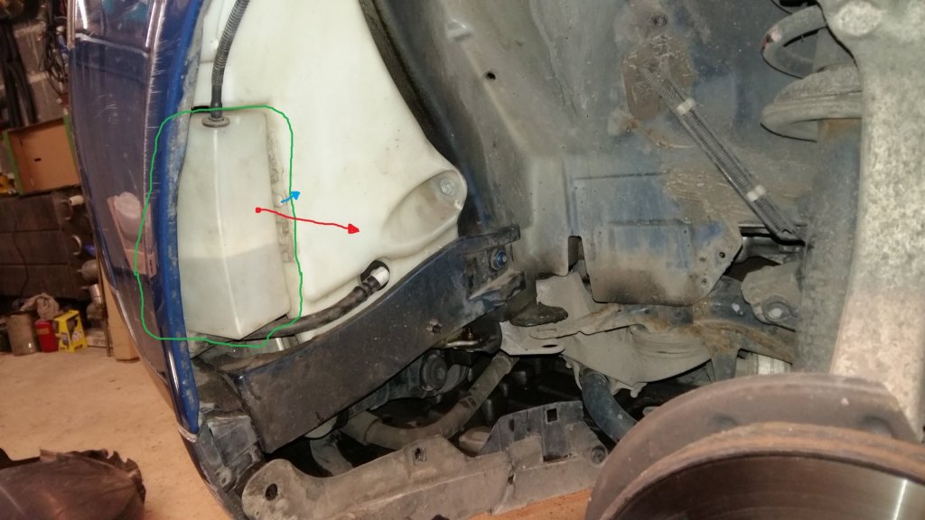

Jeżeli w b7 jest tak samo jak w B6 to do pompki spryskiwacza reflektorów będziesz miał dostęp po zdemontowaniu lewego przedniego nadkola .
Trzeba wyciągnąć zbiorniczek buforowy (zaznaczony na zielono ) , naciskając zabezpieczenie w kierunku niebieskiej strzałki i później ciągnąć w kierunku zaznaczonym czerwoną .
Reflektorów do tej roboty nie trzeba demontować .

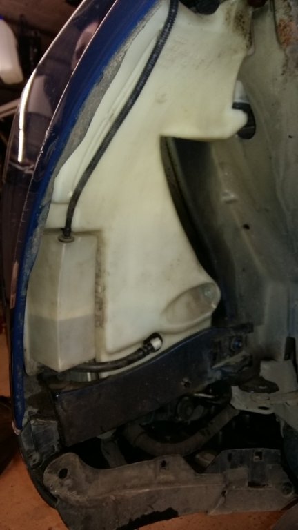

Bo na filmiku widzialem że lepiej ściągnąć reflektor zaraz zdjęcie wyśle
