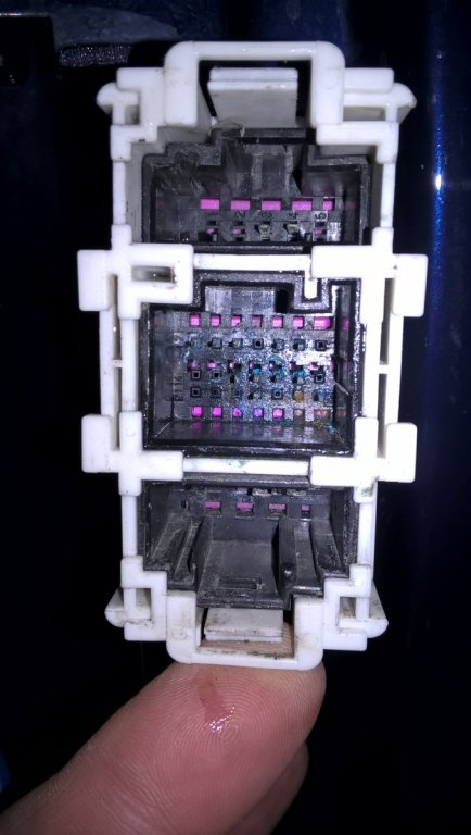

tak wygląda złącze wtyczek która znajduje się pod gumową przelotką idącą do drzwi.WP_20170103_12_49_28_Pro.jpg
tu na zdjęciu widać ślady po wodzie i korozję. w takim przypadku wtyczki są do czyszczenia i osuszenia, wtedy może się okazać że pobór prądu ustanie.

bardzo częsta awaria w 9Nkach te przelotki, jak już ktoś kiedyś tam grzebał i połamał zaczepy to woda na 100% się dostaje do środka. w takiej sytuacji trzeba kupić nową gumę przelotki bo plastik nie występuje osobno, ale w ASO ori to nie są jakieś duże pieniądze.

najprawdopodobniej jakieś zwarcie lub coś w tym stylu może się tam dziać, woda wdziera się do kostki i powoduje jakiś ubytek prądu pomiędzy masą i plusem, jak nie zdejmiesz osłony i nie zobaczysz to się nie dowiesz.

kolego twoja podpowiedź była strzałem w 10tkę przednie drzwi pasażera miały zalane tą kostkę mimo że guma dolegała;) wyczyściłem ja przełożyłem 2 piny w inne miejsce i pobór z 0.11 spadł na 0,01 dziękuję ci serdecznie za podpowiedź ;)
