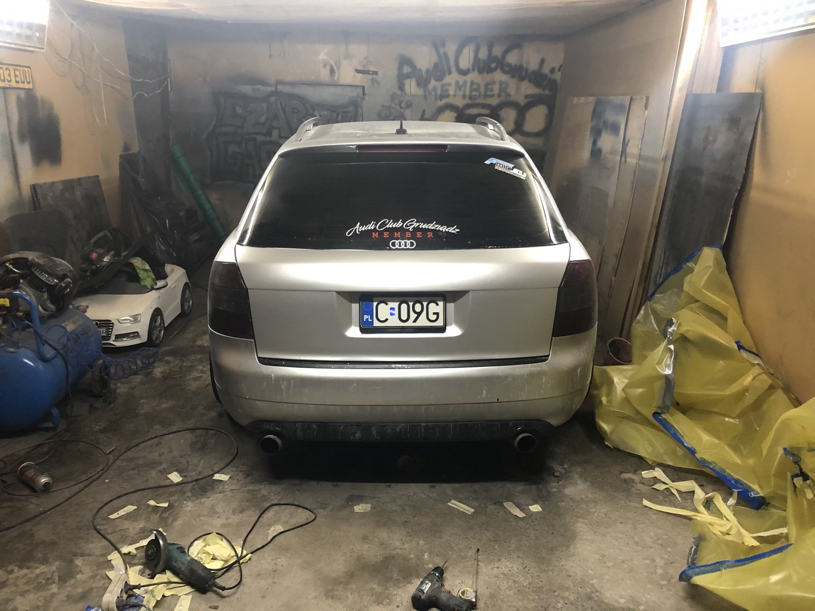

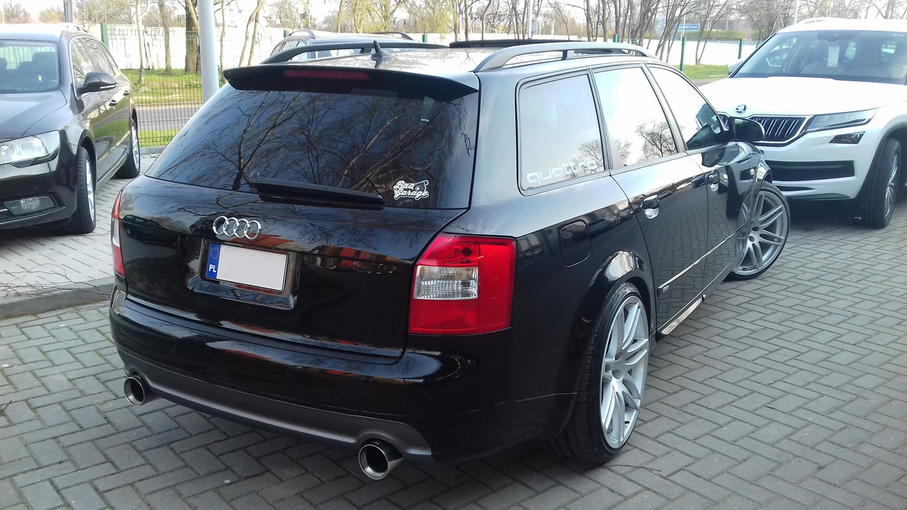

Jakby się ktoś zastanawiał, czy przerobić tylną klapę z wersji EU na USA, podpowiadam - śmiało!

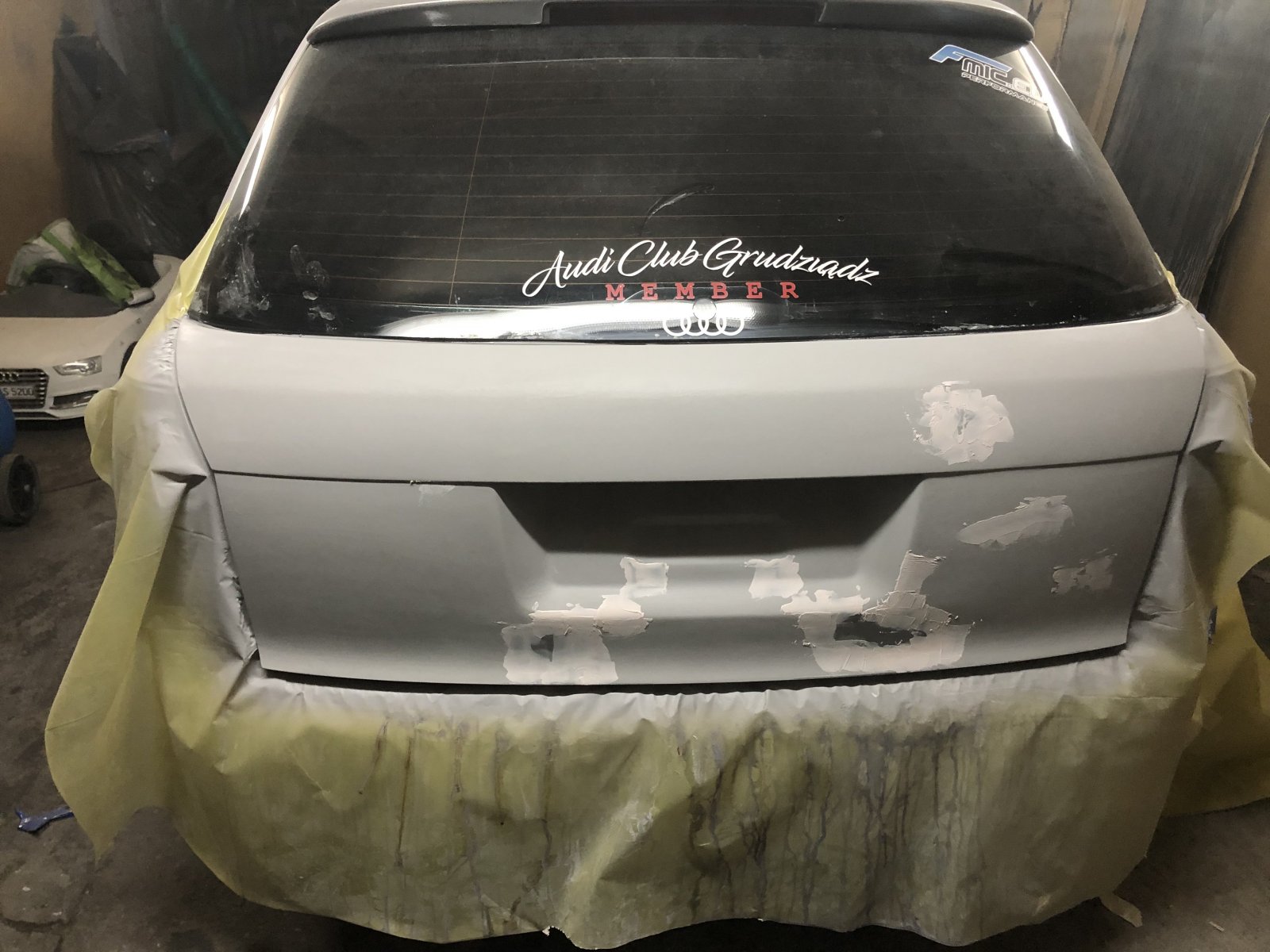

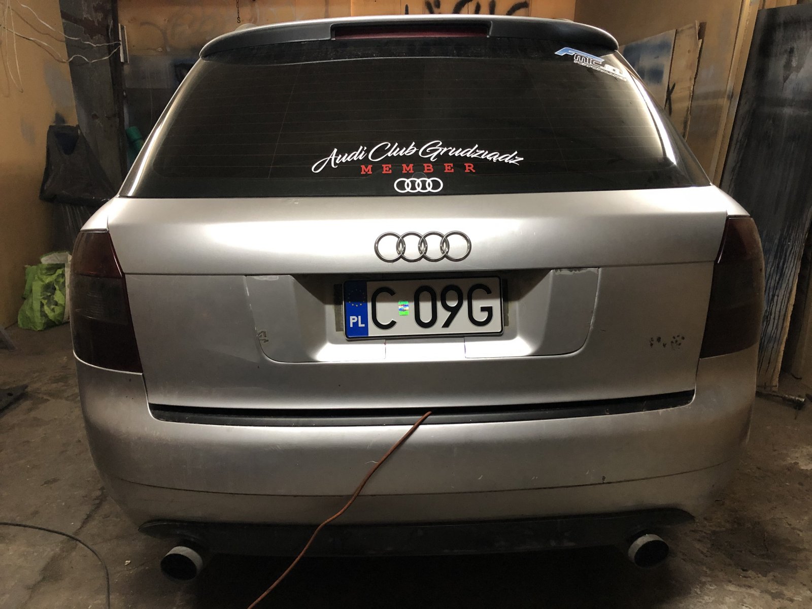

Poniżej fotorelacja z przeróbki, którą wykonałem własnoręcznie od początku do końca.
Jakby ktoś miał szczegółowe pytania - najlepiej piszcie PW
Kilka wyjaśnień, żeby uprzedzić pytania:
- Warto zapytać odpowiedni wydział komunikacji, czy wyda nam małe tablice?
- Moim dawcą, była tylna klapa z wersji sedan, zakupiona na złomie za 20zł. Pasuje do kombi.
- Blenda podświetlenia tablicy rejestracyjnej standardowo jest krótsza, więc pasuje bez przerabiania.
- Trzeba poluzować lub zdjąć całkiem tapicerkę tylnej klapy, żeby odkręcić blendę z podświetleniem oraz żeby zakonserwować na koniec klapę od środka.
- W celu późniejszego zakonserwowania, przed przyspawaniem elementów, należy wyciąć otwory w docelowej klapie, żeby nie powstały nam ślepe wnęki.
- Przed pocięciem dawcy, warto dobrze sobie pomierzyć wszystko, zostawiając margines na ewentualny błąd.
- Stosujemy środki ochrony BHP;)
- Kwestii cięcia, spawania, obróbki i lakierowania nie będę poruszał - zakładam, że na tym się znacie, skoro chcecie zrobić to sami:dance2:
- Całość prac jest do ogarnięcia, podczas jednej dniówki, zakładając, że dopisze nam pogoda i czasy schnięcia powłok będą krótkie.
- Satysfakcja gwarantowana!
Zapraszam do fotorelacji:
Powodzenia w modach!:thumbup:
