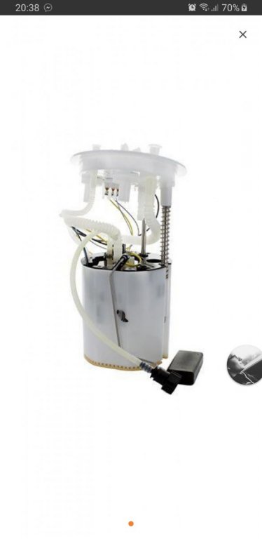

Zbiornik jaki mam to quattro dwie komory dostęp pod kanapa,
-po prawej stronie jest wężyk od zasilania oraz powrotu z filtra, pompa oraz pływak
-po lewej stronie jest sam pływak który jest połączony dwoma wężami z poprzednią komora
Ori pompa paliwa miała od dołu zaciągnie paliwa od góry wężyk do wyjścia na filtr oraz cienki wężyk idący z drugiej komory, pewnie tak rozwiązane jest pobieranie paliwa z obu komur jednocześnie gdzie pływak
Jak to teraz rozwiązać żeby brało paliwo z dwóch komur bo tak jak teraz mam to paliwo przelane do jednej komory ręcznie kostka od pływaka zdjęta bo już się zdążyło że lewa komora prawie pełna a tam gdzie pompka sucho i silnik by się poszedł bujac
I mało tego gdy tankuje auto to znowu się leje paliwo do dwóch komur.
Jedyne co mi przychodzi do głowy to rezanie bypassa od dołu zbiornika między komorami ?

U mnie nie ma pompy strumieniowej w komorze bez pompki jest tylko pływak i kostka do niego ma tylko dwa przewody. A pompa paliwa była taka
I nigdy nie było? Bo wg. Elsy pompa strumieniowa jest w każdym zbiorniku w quattro.
Bez tego to tylko tak jak pisałeś baypass, tylko pytanie czy to będzie łatwiejsze.
Się dowiedziałem teraz ze pompa z plywakiem że zdjęcia które wstawiłem to pompa strumieniowa ?
Której nie mam bo została założona pompa wallbro
Konieczny będzie bypass ?
Dzięki za info łap plusiak ➕
