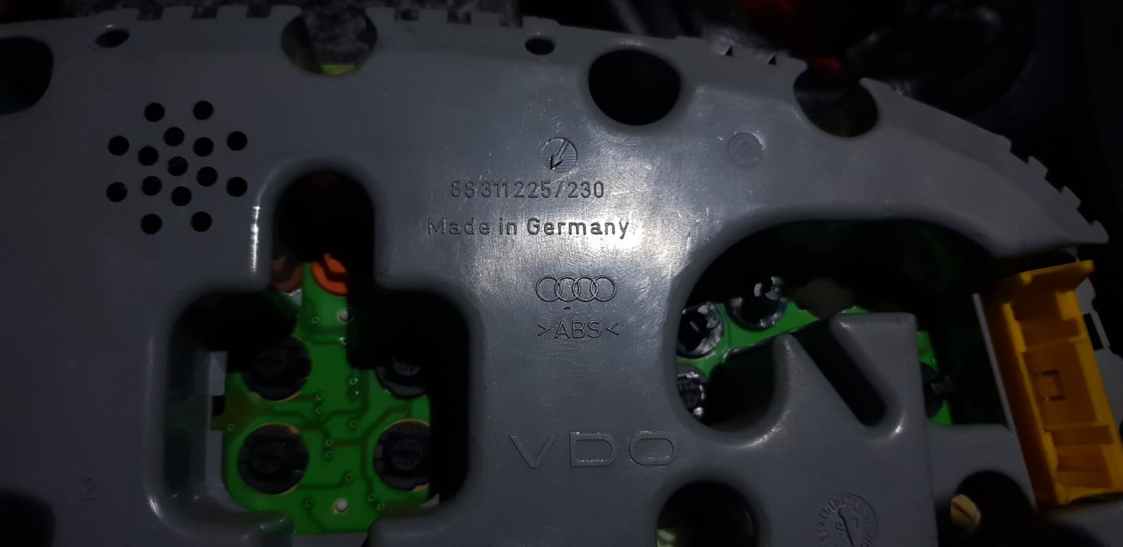

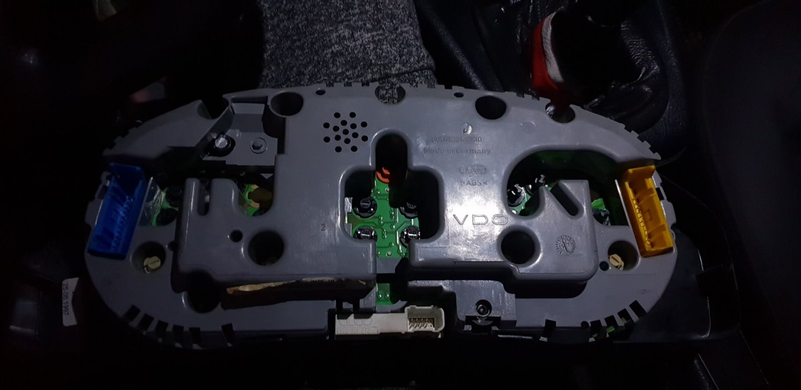

Jacek_A4b5 0 Opublikowano 8 Stycznia 2019 Autor Udostępnij Opublikowano 8 Stycznia 2019 To jest mój licznik jeśli coś może pomóc ta informacja : Odnośnik do komentarza Udostępnij na innych stronach Więcej opcji udostępniania...
