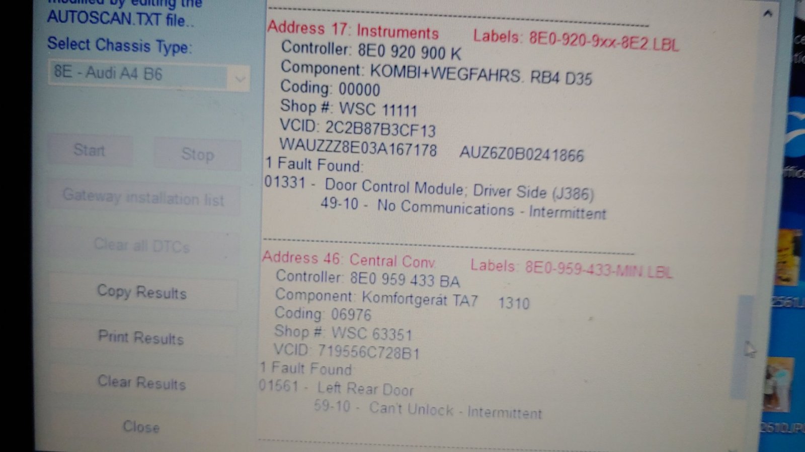

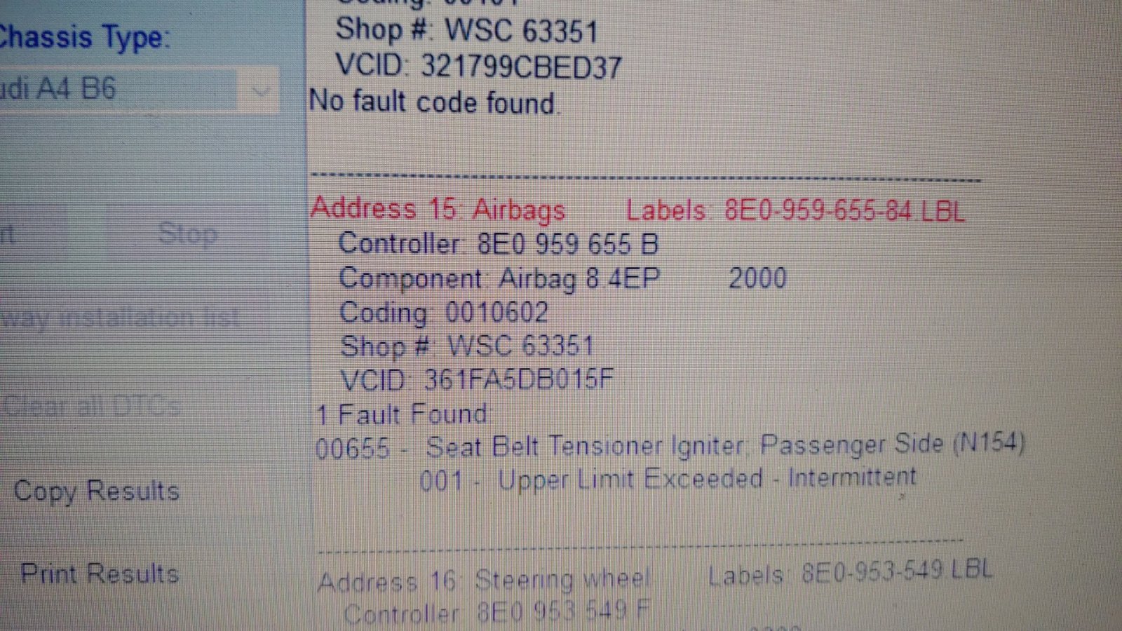

Jest ktos w stanie namierzyć usterke po tych logach ? Nie działa mi centralny w lewych tylnych drzwiach ? I czasem zapala sie airbag !  Ja juz nie mam pomyslu a komputer pokazuje to co na zdj
Nic nie piszesz czy coś już robiłeś, bardzo częstą przyczyną są popękane kabelki w gumowym połączeniu drzwi ze słupkiem to pierwszy błąd, a drugi jest od napinacza pasów fotela kierowcy, do sprawdzenia okablowanie, styki w kostce.
W sobote siadam i sprawdzam kable tyle co zrobilem to psikalem kontakt spreyem kostke w slupku i przy zamku. Wymienilem tez zamek z tylu ale to zanim odczytalem bledy . Dziwne bo np w przednich drzwiach wszystko dziala jak nalezy a blad jest z przody i z tylu . Dodam jeszcze ze modul konfortu byl wymieniany przez poprzedniego wlasciciela bo nie dzialaly mu lusterka szyby z przodu i zamek centralny z przodu po wymianie zaczelo wszystko dzialac oprocz tych jednych  tylnych drzwi .
Kable byly sprawdzone i zostaly polutowane problem dalej ten sam chodzi o drzwi
To co mi przychodzi jeszcze do głowy to mikro styki w zamku też bardzo częsty przypadek jesienią i w zimie kiedy jest dużo wilgoci, a ten błąd 00655 znikł?
Pojawia sie i znika jak jest to pali sie airbag ale przypuszczam ze to wtyczka ta zolta pod fotelem pasażera.
A jeszcze mam pytanie ta blaszka w zamku co idzie od mikrostykow (chyba) to jest jakas masa i musi przywierac do karoserii czy jak ?
