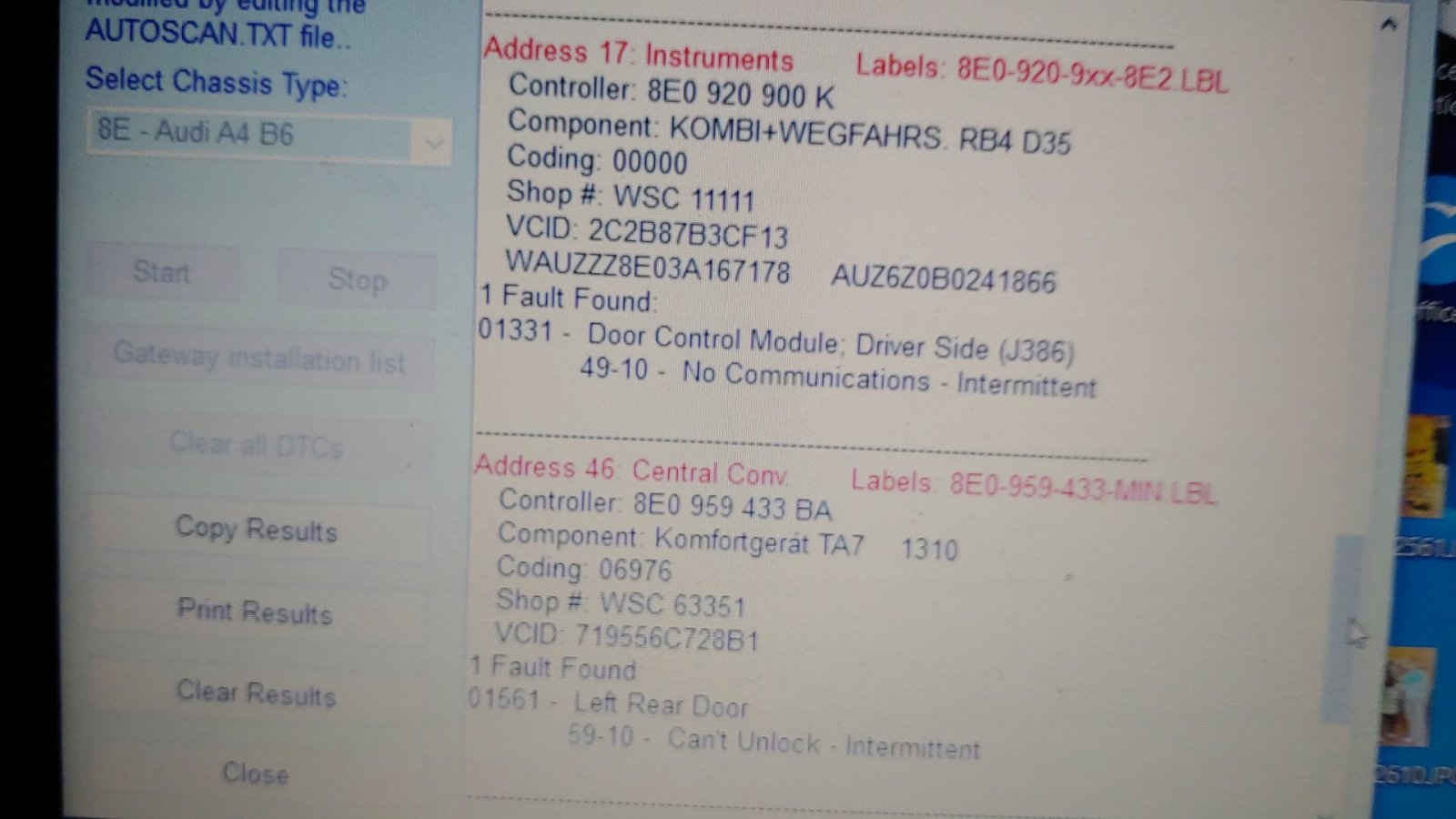

Witam.Podczas zamykania z pilota brak sygnalizacji kierunkowskazów o zamknięciu przy otwieraniu migną 2 razy.Komunikaty na fisie są prawidłowe o otwarciu  oraz zamknięciu wszystkie lampki w drzwiach i podsufitce reagują prawidłowo.Z tego co wyczytałem jest to niby objaw niezamknięcia któryś drzwi lecz wszystkie są zamknięte i miga dioda.Po zablokowaniu drzwi od środka przyciskiem blokady wszystkie są zamknięte lecz od kierowcy po dwukrotnym pociągnięciu klamki się otwierają.Co może być tego przyczyną dzięki z góry za odp.Po podpięciu pod vaga błąd 01331 Door Control Module Driver Side [j386] 80-00 Single-Wire Operation

Mam ten sam blad co ty + jeszcze jeden . Problem z tylnymi lewym drzwiami nie dziala zamek tylko strzela . odpiolem ta gumowa harmonijke miedzy drzwiami a slupkiem z przodu i sie okazalo ze juz ktos tam przelutowal wszystkie kable ,  kable juz kupilem i na dniach bede robil niby kable wszystkie sa polaczone no ale pewnie zimne luty sa . zerknij pierw tam bo tam czesto pekają kable.
I u mnie problem jest taki ze jak zamykam i otwieram z pilota to nie zawsze kierunkowskazy mrugną no i te tylne  drzwi
