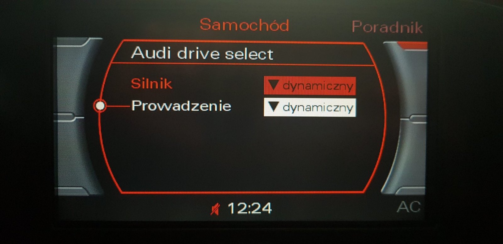

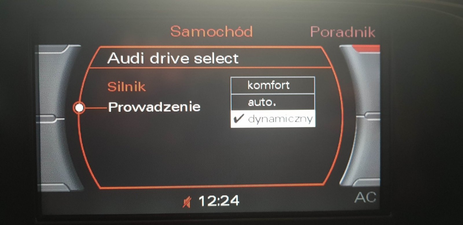

Otóż włączyłem sobie audi drive select i mam pytanie jak działa opcja "auto" w porównaniu do komfort lub dynamiczny i dlaczego wywala mi błąd jak mam sterowanie w tunelu ? da rade jakoś usunąc ten błąd ?
Chyba że źle coś zakodowałem

Błąd wywala bo nie masz zamontowanego przycisku i sprawdź w wlepie kod jaki masz magiel 1n1 zwykły 1n3 servotronic
Na nalepce mam 1N3
