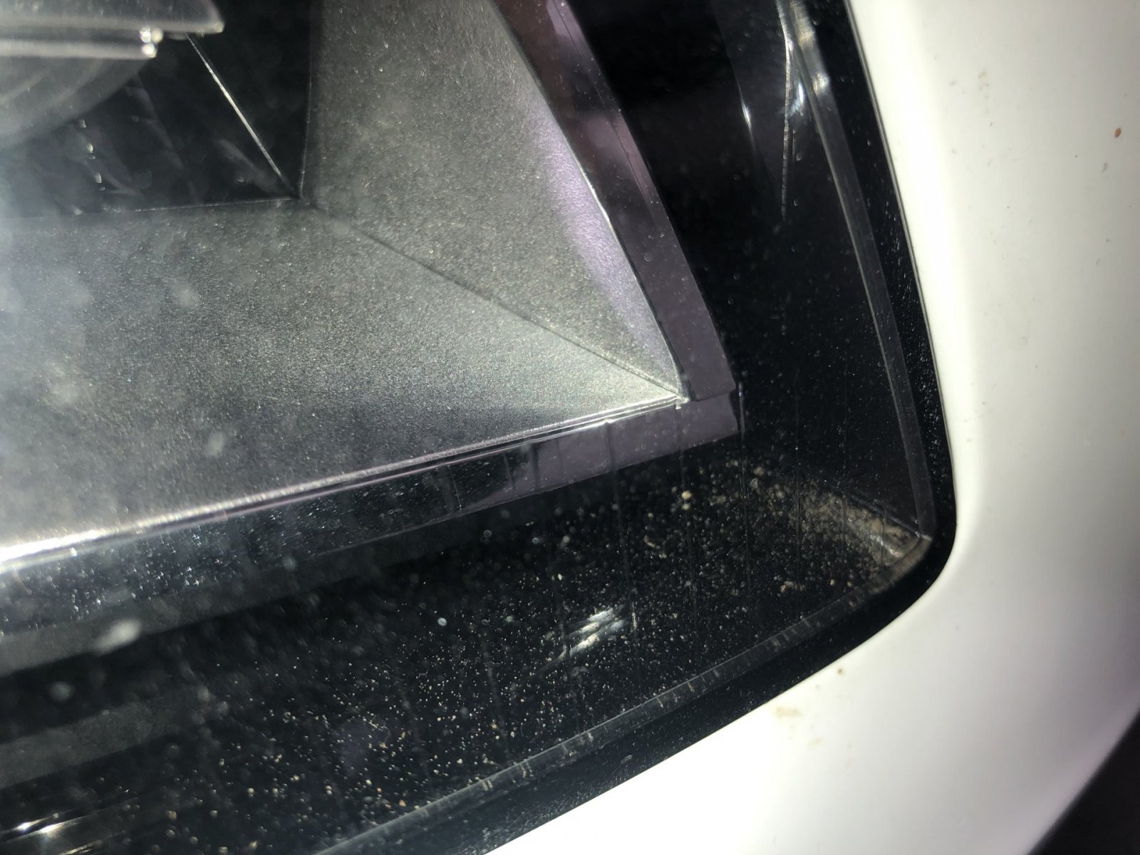

Witam, mam problem ze swoimi lampami od Audi A4 B8. Problem polega na tym że mam w środku piasek, kurz i przez to światło jest rozproszone i światła nie świecą najlepiej. Czy ktoś wie co muszę odkręcić po wyjęciu lampy z auta? Chodzi mi o to że nie chcę jej rozkleać tylko jakoś wyczyścic od środka i nie wiem jak się za to zabrać. Czy móglby mi ktoś napisać i pokazać na fotakach co i jak muszę pokolei rozkrecic zeby niczego nie uszkodzić a wyczyścic lampę z tego kurzu i piasku?
Tylko rozklejenie.  . Tym bardziej ze lampy są na kleju butylowym. Prosyy zabieg.  Zdejmujesz spinki iystarczy podgrzać i rozdzielić klosz od obudowy i masz dostęp żeby porządnie wyczyścić.
A przy ponownym klejeniu musze dac jakis nowy klej czy ten stary podgrzać i skleić?
Teoretycznie raz można sklep na ten sam. Ale dla pewności można usunąć stary i użyć nowego w postaci sznura butylowego . Podgrzać docisnąć  założyć spinki i po sprawie
A jeszcze mi powiedz jak juz ściągnę ten klosz jakie czesci lampy moge wyczyścić a ktore nie? Bo z tego co czytałem nie wolno jakis elementów w ogole dotykać. Mozesz mnie oświecić co i jak ?
Klosz możesz umyć apc i wypłukać w ipa.  Możesz przetrzeć wszystko poza odblysnikami.
Najlepiej nie dotykać błyszczących, chromowanych elementów. Jedynie sprężonym powietrzem przedmuchać i tyle. Też mnie czeka na wiosnę operacja rozklejania moich lamp i przeszczepu klosza na inny bo mam pęknięty przez co lampa paruje i powstały zacieki w środku. Dawce już znalazłem, klosz już pozyskany - rozklejanie jest bajecznie proste wystarczy dobra suszarka i trochę cierpliwości. Teraz polerka z zewnątrz czyszczenie wewnątrz i rozklejanie właściwej lampy celem przeszczepu.
Przy okazji zauważyłem, że te lampy jakoś dziwnie się w środku brudzą przez co xenon zostawia na kloszu taka jakby poświatę - światło się rozprasza. W kloszu od dawcy było to samo, ale po umyciu zniknęło. Ciekawi mnie jak bardzo będzie widoczny efekt po zabiegu.
