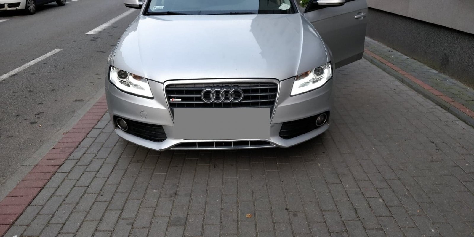

Witam czy istnieje możliwość  na zmianę reflektorów w modelu przed lift na po lift ?
Model a4b8 2009D4F970BD-A829-4B27-8B0B-388F8D01DBFE.jpeg81E67682-AE4D-412C-9E48-FB44A931F6BF.jpeg
Nie da rady bo lampy zupełnie różnią się kształtem. To co pokazałeś na drugim zdjęciu to nie jest polift tylko jakiś zamiennik stylizowany na polifta.
Tak wyglądają zamienniki w moim Audi :) Pozdrawiam
Jak byś chciał założyć lampy poliftowe do przedlifta to musisz wymienić: zderzak,maskę,błotniki, spryskiwacze i ślizgi. Węże do sprysków idzie przerobić bo jest inna średnica
Ten znaczek s-line w grillu to tak na serio? ?
Ten znaczek był od kiedy kupiłem auto :P jeszcze nie odpadł :)
