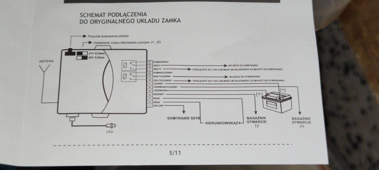

Witam proszę kogoś o pomoc,chce zamontować centralkę do A4 b5 2001 avant,mam centralny na kluczyk i nie potrafię czytać schematów,z kabelkami w aucie dam radę tylko tego schematu nie potrafię rozkminic

Hej. Widzę, że masz instrukcję od centralki BLOW S50 w starej wersji. Dostałem taką, a potem okazało się, że kolejność wyprowadzeń ze złącza jest inna. Po kontakcie ze sprzedawcą z allegrosza dostałem nową wersję instrukcji. Właśnie podłączyłem centralkę i wszystko czego mi potrzeba działa - zamykanie/otwieranie/domykanie szyb/ kierunkowskazy. Nie znalazłem u siebie pinu pod który mógłbym podpiąć drugi kanał/niebieski przewód od otwierania bagażnika (gdzieś w sieci była informacja, by podłączyć do różowej wtyczki nr-5, jednak u mnie to nie działa). Odpuściłem sobie poszukiwania, bo bagażnik odryglowuje się (nie unosi klapy, trzeba ją otworzyć przez naciśnięcie klamki) razem z drzwiami. Przycisk zamknięcia - zamyka wszystkie drzwi i bagażnik plus domyka szyby. Poniżej masz schemat jak to podłączyłem (zdjęcia i numeracja wtyczek zaczerpnięta z pierwszego postu).
