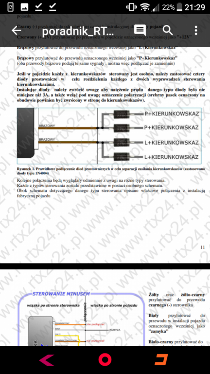

Witam. Podpowie  mi ktoś, jak mam się upewnić że dany kabel z schematu ten co jest n pierwszej stronie będzie będzie odpowiedziały za dotykanie szyb z pilota.

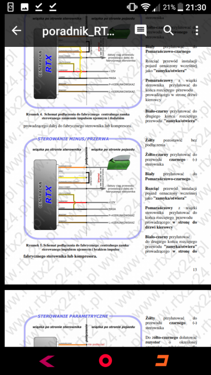

Nie wiem również skąd pozyskać prąd do zasilenia centralki tak jak jest na tym zdjęciu pod numerem 1
https://postimg.cc/image/4n18kkelf/
 i czy mogę jakoś wpiąć kable od centralki do kostek bez rozcinania oryginalnych i doczepiania ich lutownicą
dorzucam jeszcze wyraźniejsze zdjęcia instrukcji:
jvz345
jvz3c1
który schemat muszę zastosować do swojego auta?
Edytowane przez xzcasd
@xzcasd Zgubił się pilot fabryczny czy od dokładanej centralki? Jeśli dokładanej to wkładasz tak jak była stara a jak fabryczny to zgodnie z opisem w wątku. Masa jest zaznaczona jako nr2 na fotce a plusa bierzesz z którejś śruby stałego plusa, widać je powyżej nr5 na fotce. Foty instrukcji się nie wyświetlają.

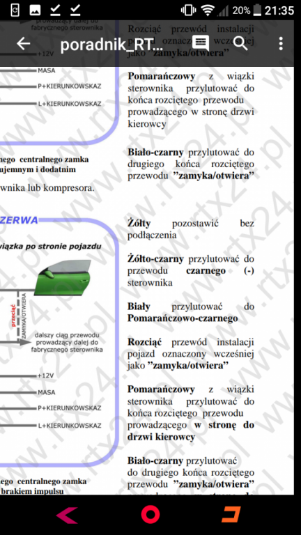

a jak mam doczepiać te kabelki z nowej centralki do tych przewodów pod kierownicą?
Założyłem, wszystko działa oprócz podnoszenia szyb (z kluczyka działają).
Mam kompletnie inne kabelki w tej kostce, której autor tematu wrzucił zdjęcie.
posprawdzałem wszystkie kable w tej kostce i żaden nie działał, nawet podpiąłem zielony kabel (z nowej centralki od domykania szyb) do białego od zamykania drzwi - też nic.

Dzień dobry, proszę o radę, moje auto audi a4 b5 sedan 1.8 benzyna 1995r.       więc kupiłem sterownik RTX KE4S iw samochodzie podłączonym do sterownika max digital , chcę wyłączyć to iw jego miejsce podłączyć RTX KE4S pomoc z kabli max digital connect do RTX KE4S Nie rozumiem elektryczności w elektryczności, więc proszę powiedz jaki kolor ma być kabel?

Panowie a jak wygląda sprawa podłączenia żeby migały kierunki podczas zamykania i otwierania. Mam przedlifta i nie miałem otwierania z pilota. Zmieniłem na pompę która obsługuje pilota, zmieniłem, zakodowalem i wszystsko działa tylko że te kierunki nie dają nic znać. Tam gdzie powinny być kierunki w pinach oczywiście nic nie ma, i jak to ogarnąć najlepiej? Pomoże ktoś będę batdzo wdzięczny :)

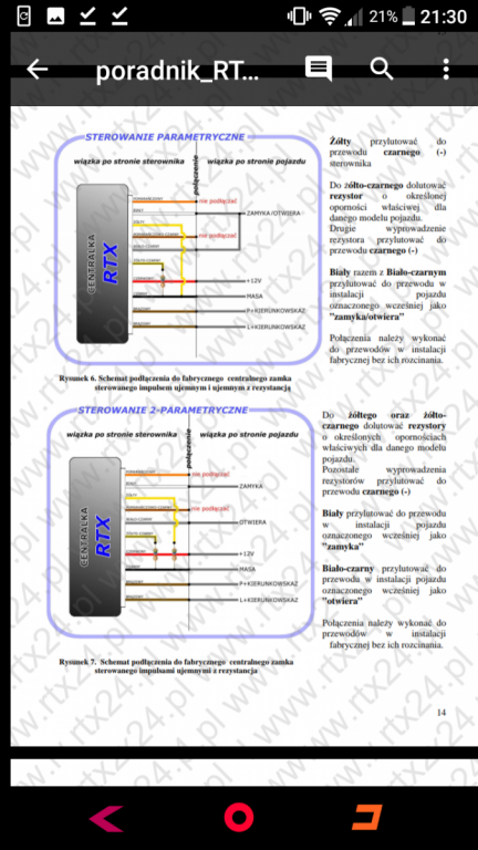

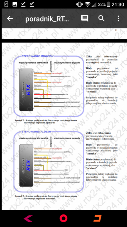

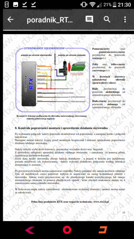

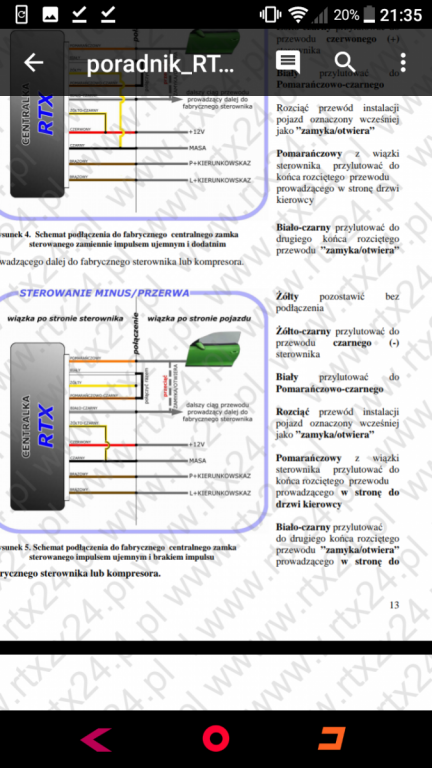

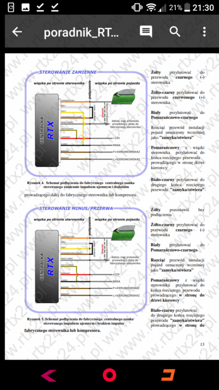

Kolega w pierwszym poście opisał żeby bier podłączyć czerwony i czarny a później żółte.
Ja połączyłem czerwony do plusa stałego, czarny i dwa żółte połączyłem ze sobą i podłączyłem do śrubki w karoserii.
Reszta wg opisu i śmiga aż miło. :)
