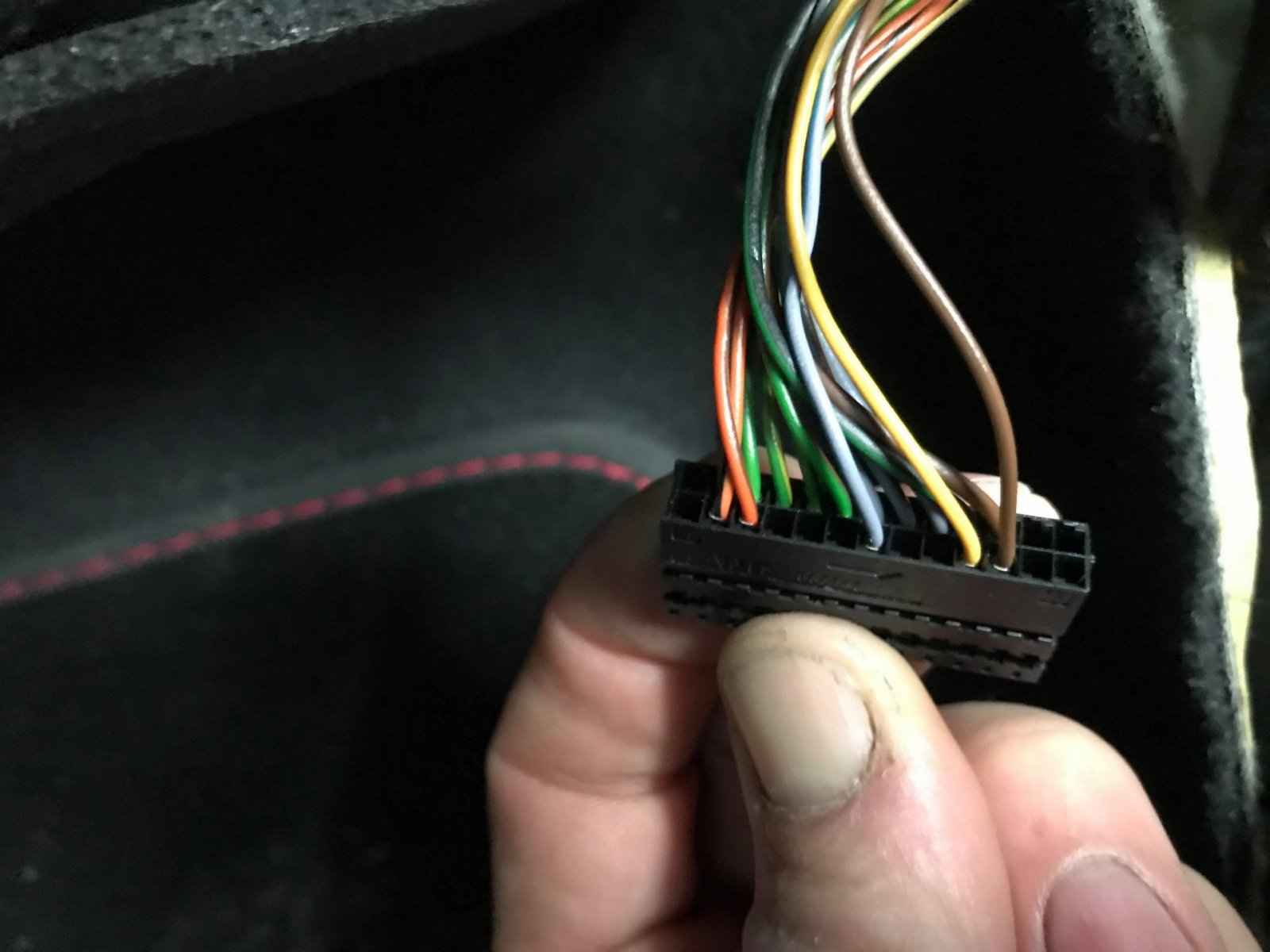

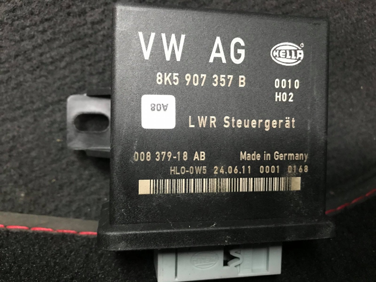

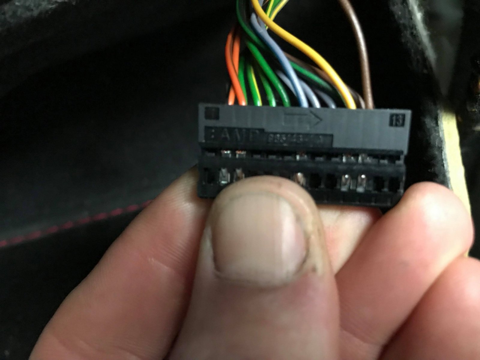

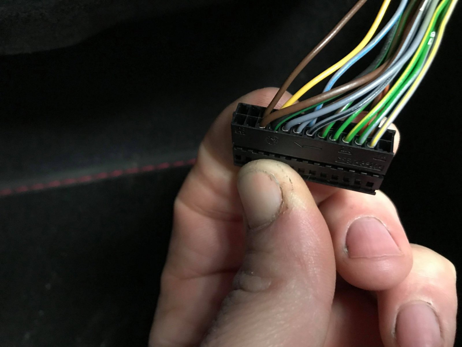

Znalazlem w aucie sterownik regulacji zasiegu swiatel J431 (jest od strony pasazera pod dmuchawa) 8K 907 357 B okazuje sie ze w kostce tego sterownika piny z wyjsciem na przedni lewy czujnik poziomowania G78*  T26a/12 jest wpiety kabelek ale T26a/25 i T26a/6 nie ma tych kabli co do tylnego czujnika poziomowania piny sie zgadzaja nawet jesli chodzi o kolorystyke kabli ze schematu .
O co w tym chodzi???
Pytanie czy było tak od początku jak kupiłeś? przedni czujnik nie podpięty, piny 6,12 i 25 puste
wygląda na to jakby poprzedni właściciel dokładał bixy nie spotkałem się aby w ori był jeden czujnik ale wszystko możliwe, ktoś na forum kiedyś pisał że udało mu się uruchomić poziomowanie na jednym czujniku,
Bixenon jest orginalny raczej nic nie bylo dokladane, mycia lamp dziala bez problemu  jedynie niema instalacji pod przedni czujnik poziomowania nigdy sie nie spotkalem z regulacja lamp na jednym czujniku. Z drugiej strony jak by mialo byc ori na jednym czujniku to by nie wywalalo bledu odnosnie ustawienia lamp
Temat do zamkniecia jednak poziomowanie jest na jednym czujniku z tylu i dodatkowo komunikacja z abs esp vcds-em skasowalem bledy w
