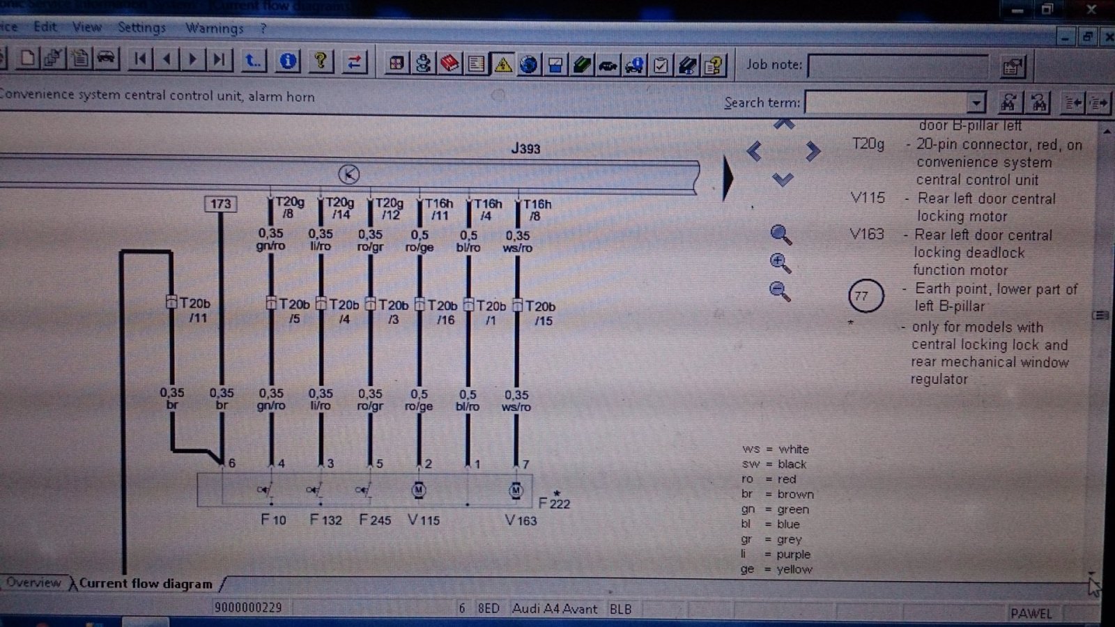

Witam mam problem otóż wymieniłem drzwi w aucie ale z elektrycznymi szybami.
Natomiast z auta wychodzi instalacja bez szyb. Nie mam pojęcia jak połączyć kable aby działał sam zamek.
Do głośników już doszedłem teraz kwestia zamka.

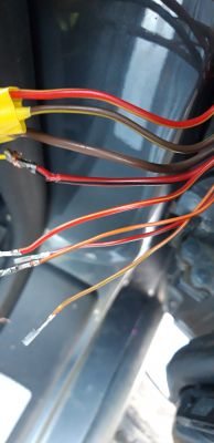

#1 INSTALACJA KTÓRA WYCHODZI Z SAMOCHODU.

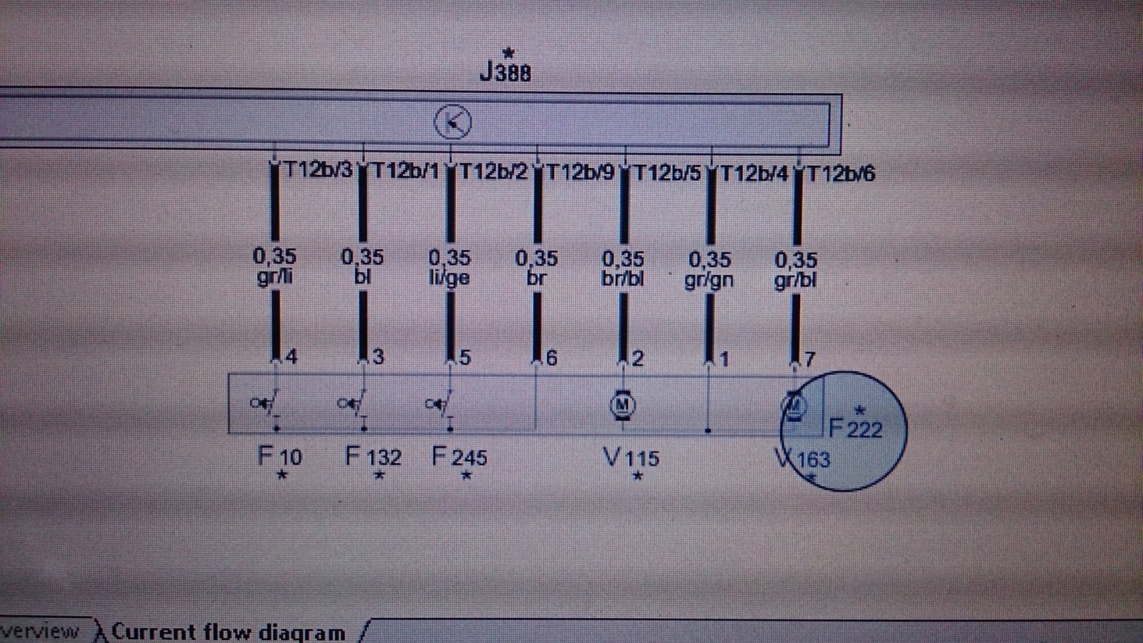

#2 INSTALACJA KTÓRA WYCHODZI Z DRWI.

Poniżej dorzucam schemat jak co wygląda...
Teraz powinno być bardziej przejrzyste:
Układ korbotronic:
Sterowanie szyb elektryczne :

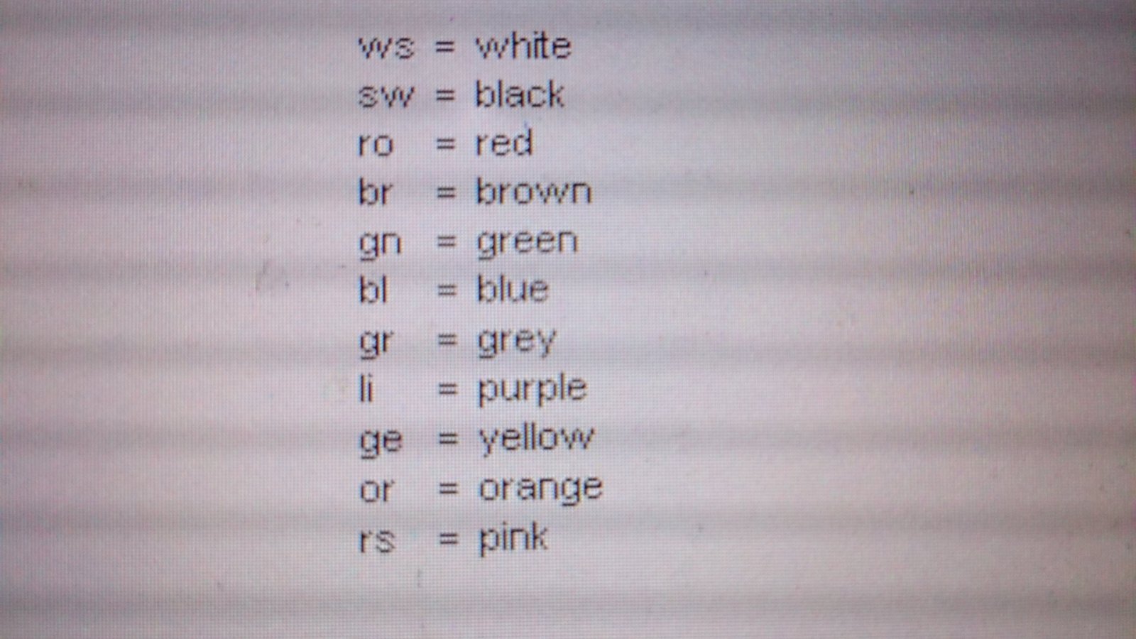

No i opis kolorów
Musisz wymienić wiązkę drzwi na taką bez elektrycznych szyb albo dorobić instalacje w aucie pod elektryczne szyby pod warunkiem że moduł komfortu obsluguje szyby elektryczne.
Inaczej tego nie połączysz.
