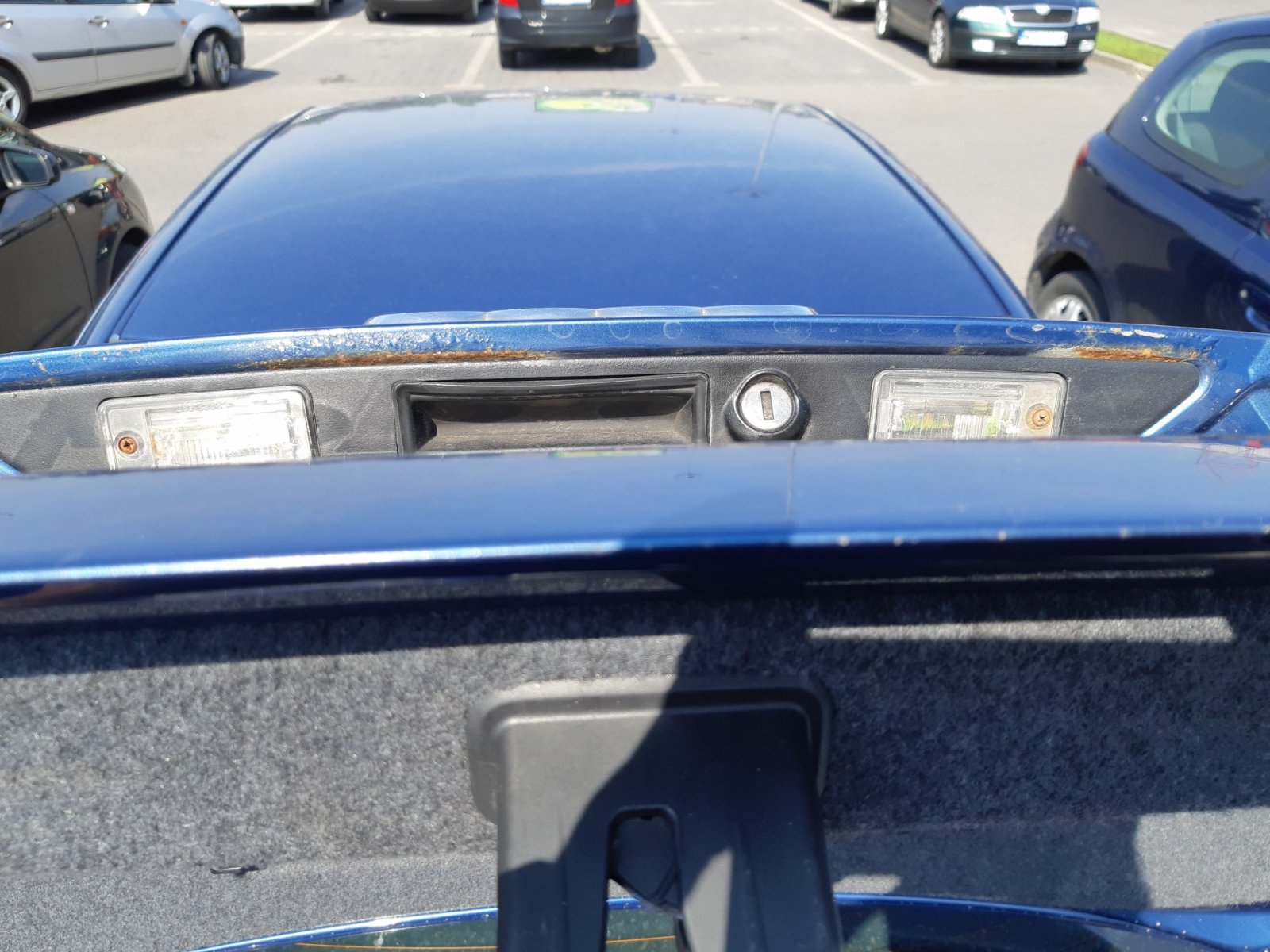

Dzień dobry,
mam pytanie odnośnie takiej rdzy na klapie - co będzie bardziej opłacalne - oddać to do lakiernika czy wymieniać całą klapę? Rdza na razie nie wyszła do góry - jest głównie w okolicach tej plastikowej listwy pod którą pewnie też będzie trochę do zrobienia.
Poza tym miejscem klapa jest w miarę w porządku - nie ma więcej rdzy - jest kilka drobnych odprysków (1mm), które potraktowałem w zeszłym sezonie lakierem (zaprawka).
Kod lakieru: LZ5C
Zdejmij ten cały wkład z lampkami i oceń co się dzieje pod spodem. Może być nieciekawie. Poszukaj w ogłoszeniach takiej klapy w Twoim kolorze i sam oceń co się bardziej opłaca.
