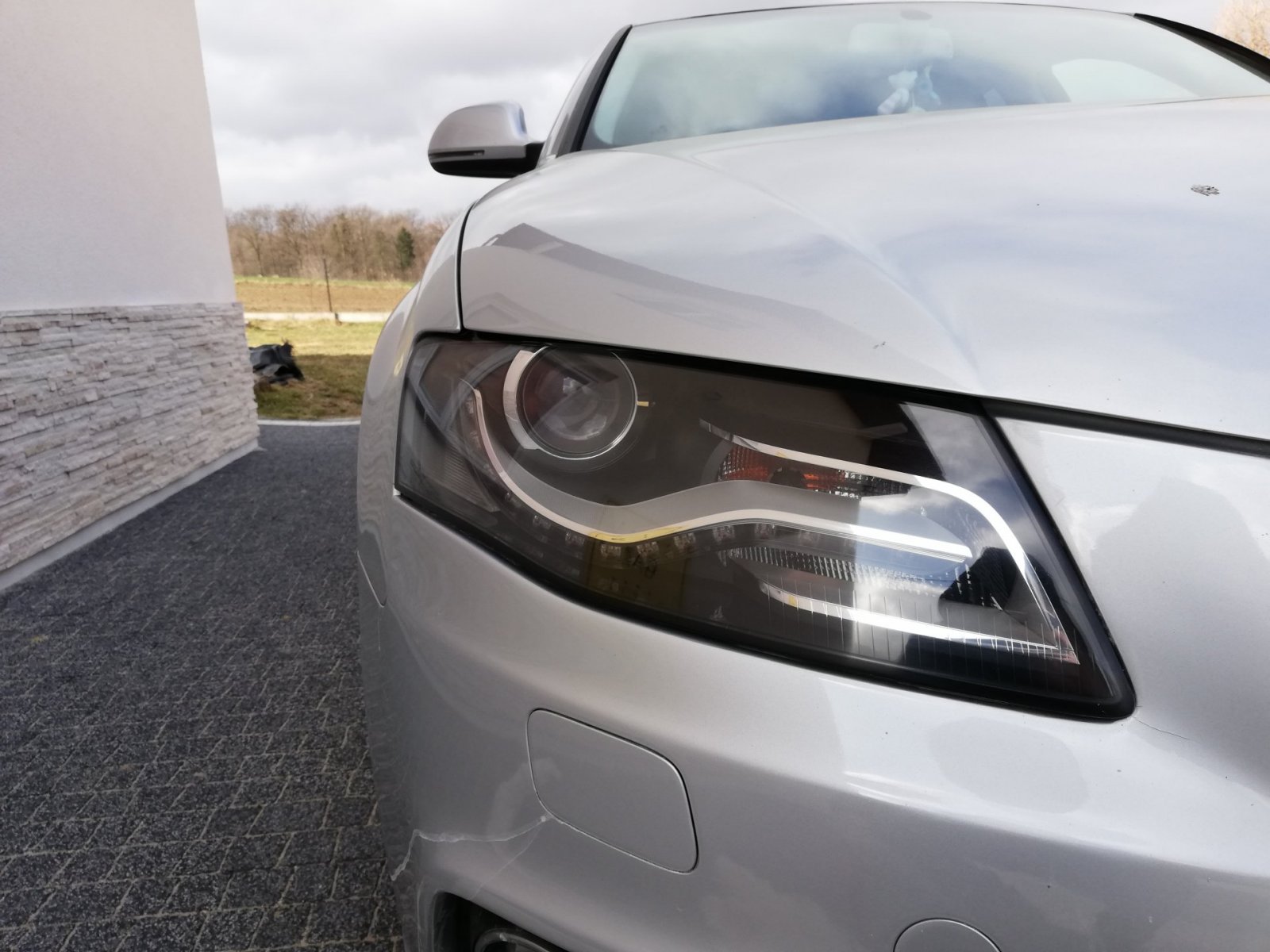

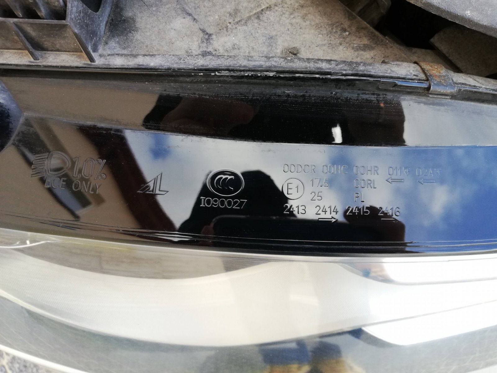

Witam serdecznie mam prośbę do Was kupiłem kilka lat temu auto w uk audi a4 b8 2008 z wymienionymi lampami juz na bixenon, jezdzilem tu w Polsce i nie musialem nic przestawiac i przeglady normalnie przechodzily, moj brat chce odkupic odemnie teraz to auto i spowrotem wrocic nim do Uk czy musi zmieniac lampy czy mozna je ustawic za pomoca komputera czy ręcznie? Czy trzeba lampy zmienic na inne, nie chce by mial problemy tam z przegladem, ponizej wrzucam zdjęcie lamp i ich oznaczenie

Przecież to przedlift więc w czym problem. Żadna elektronika w aucie nie jest tak mądra żeby odwrócić przeslone w projektorze bixenon. W MMI możesz zmienić zasięg świateł ale to nie jest rozwiązanie na dłuższą metę. Zostaje Ci kupno lamp uk lub rozkelejnie lamp i wymianę samych projektorów na UK albo przerobke swoich projektorów z EU na UK.

Do zmiany jest przesłona w projektorze.  Żadne kodowania tego nie zmienią.
Myslisz ze ktos to ogarnie za rozsadna kase?? I gdzie mozna taka przeslone kupic w serwisie audi w uk czy pl?? ?
Przyślij lampy ogarnę.
