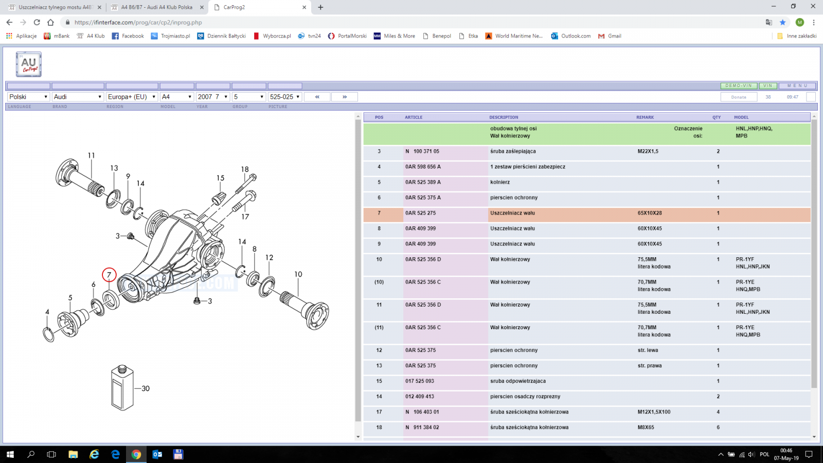

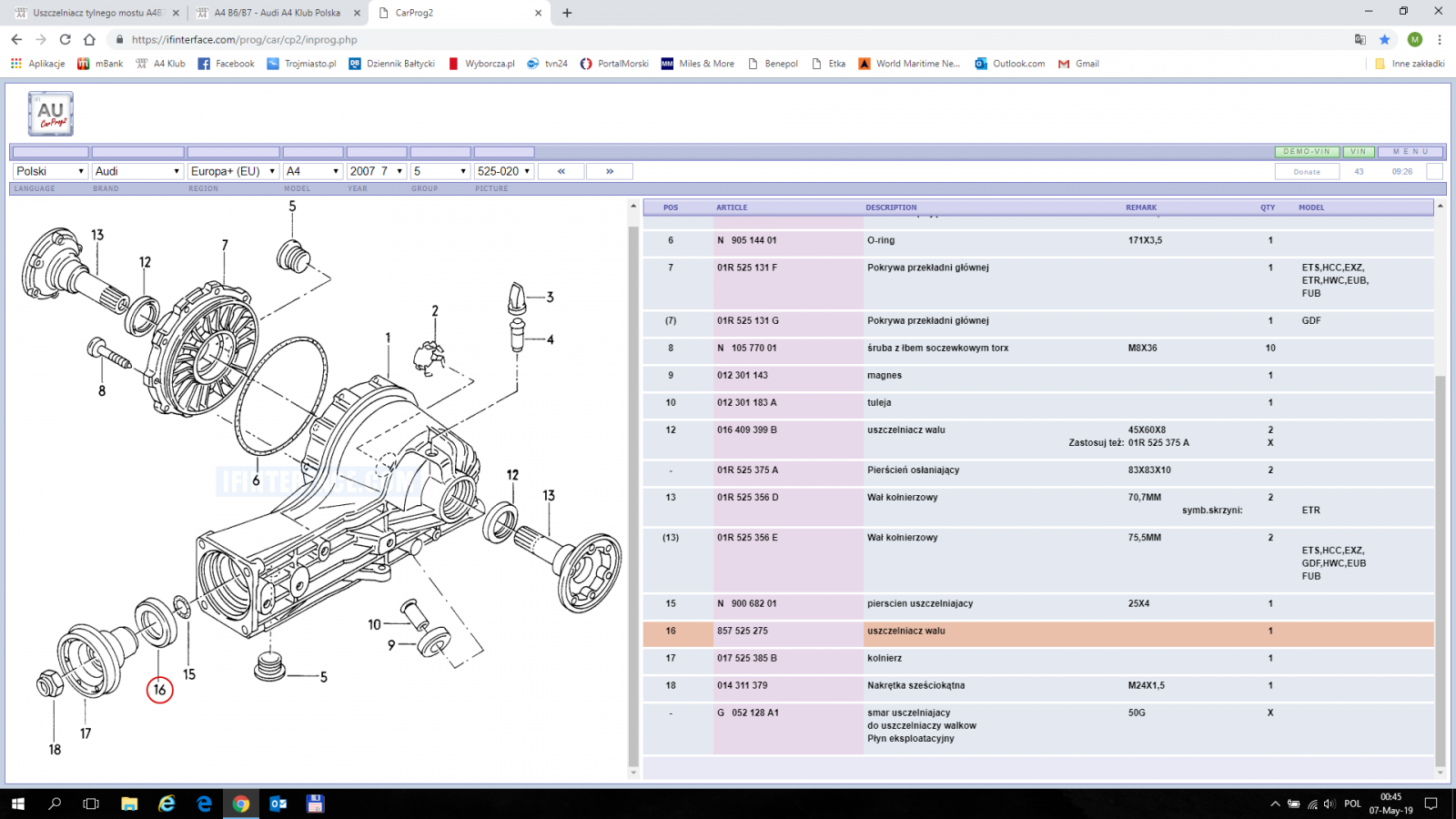

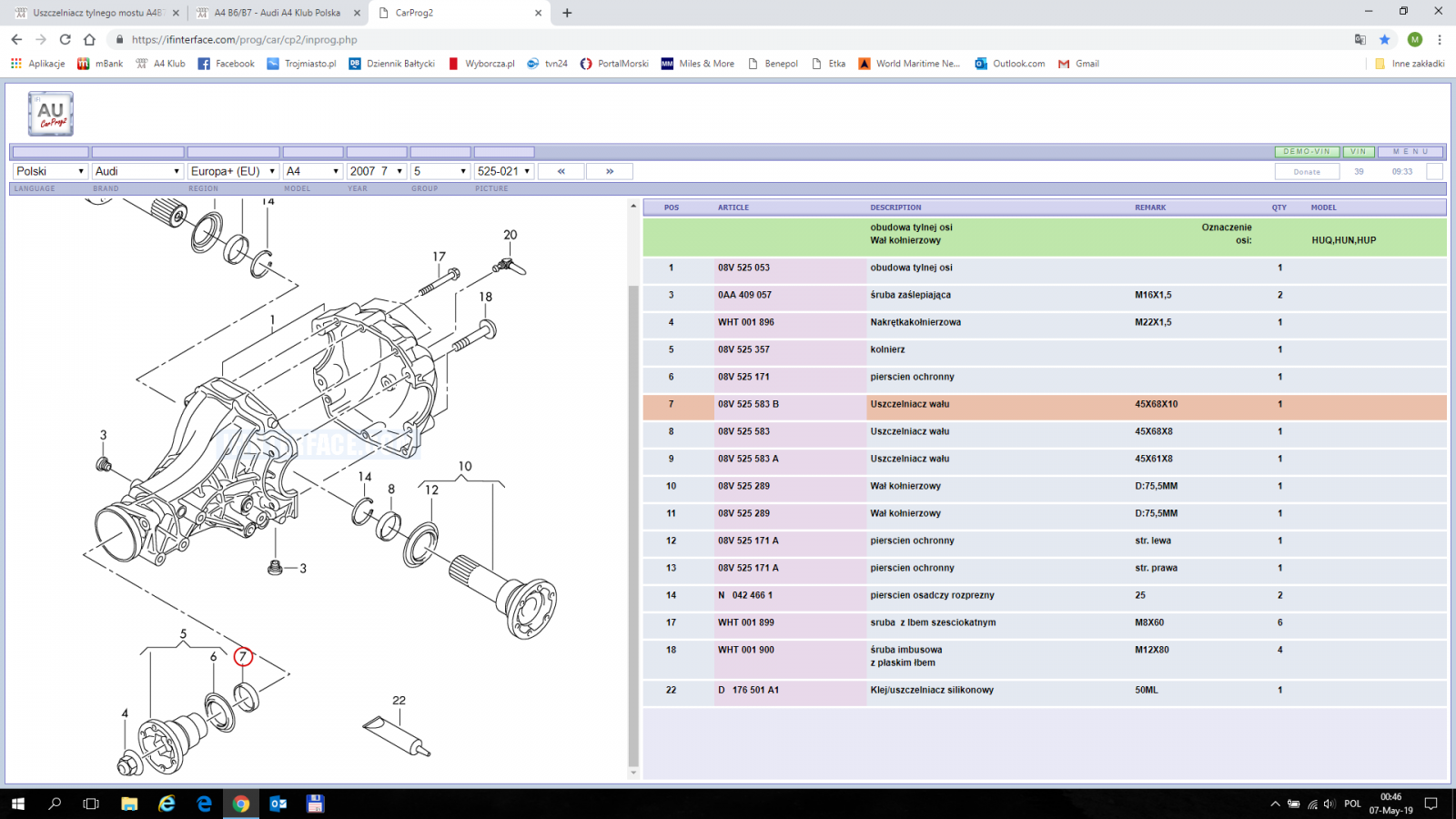

W zależności jaki masz most dla Twojego rocznika wygląda to tak:
super, dzieki. Widze po kształcie że mam pierwszy typ mostu, tam dochodzi jeszcze pierścień uszczelniający nr 15 chyba go też zamówię.
