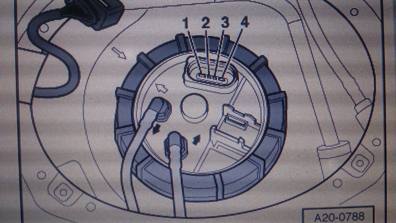

Rezystancje mierzymy na pinach 2 i 3
No spoko... A czy da sie jakos to zrobic zeby dzialało normalnie czy trzeba nowy pływak kupić?
Teoretycznie się da. Trzeba by przelutować pin z pozycji 1 na pozycję 2. Poniżej przykład z a6 c5. Nie testowałem tego więc trzeba by to sprawdzić
