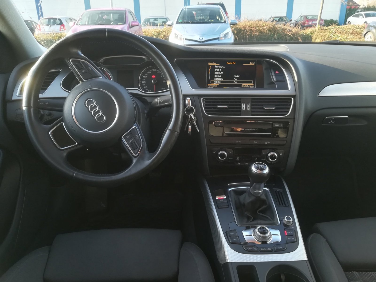

Witam ,mam w A4b8 trójramienną kierownicę i jakoś nie udaje mi się zdjąć poduszki powietrznej.Z tyłu są dziury a w nich takie klamry.Naciskam na te klamry ,próbuję je podważyć,mimo to nie wychodzi airbag.Oglądałem to na Youtubie i niby jest proste ale jakoś nie klapuje.Co robię źle?
Edytowane przez aprox99
Wciśnij płaski śrubokręt z tyłu w otwór, zaczep o to zabezpieczenie i mocniej podnieś śrubokręt w odpowiednim kierunku pociągając na poduchę
Dzięki ,udało się.Nie chciałem szarpać mocno ale trzeba
