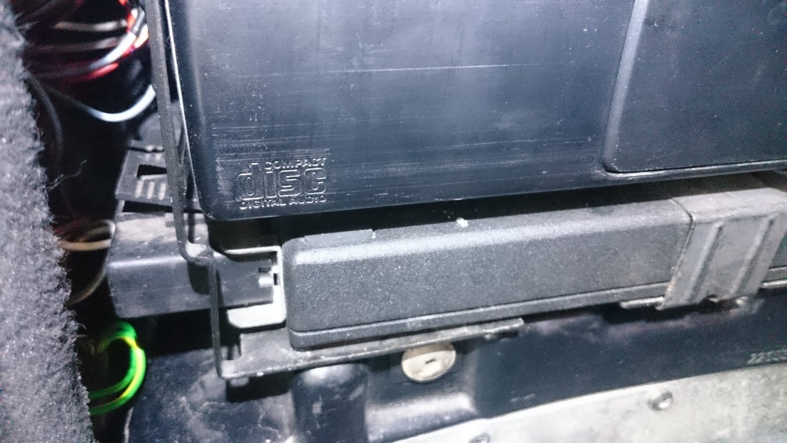

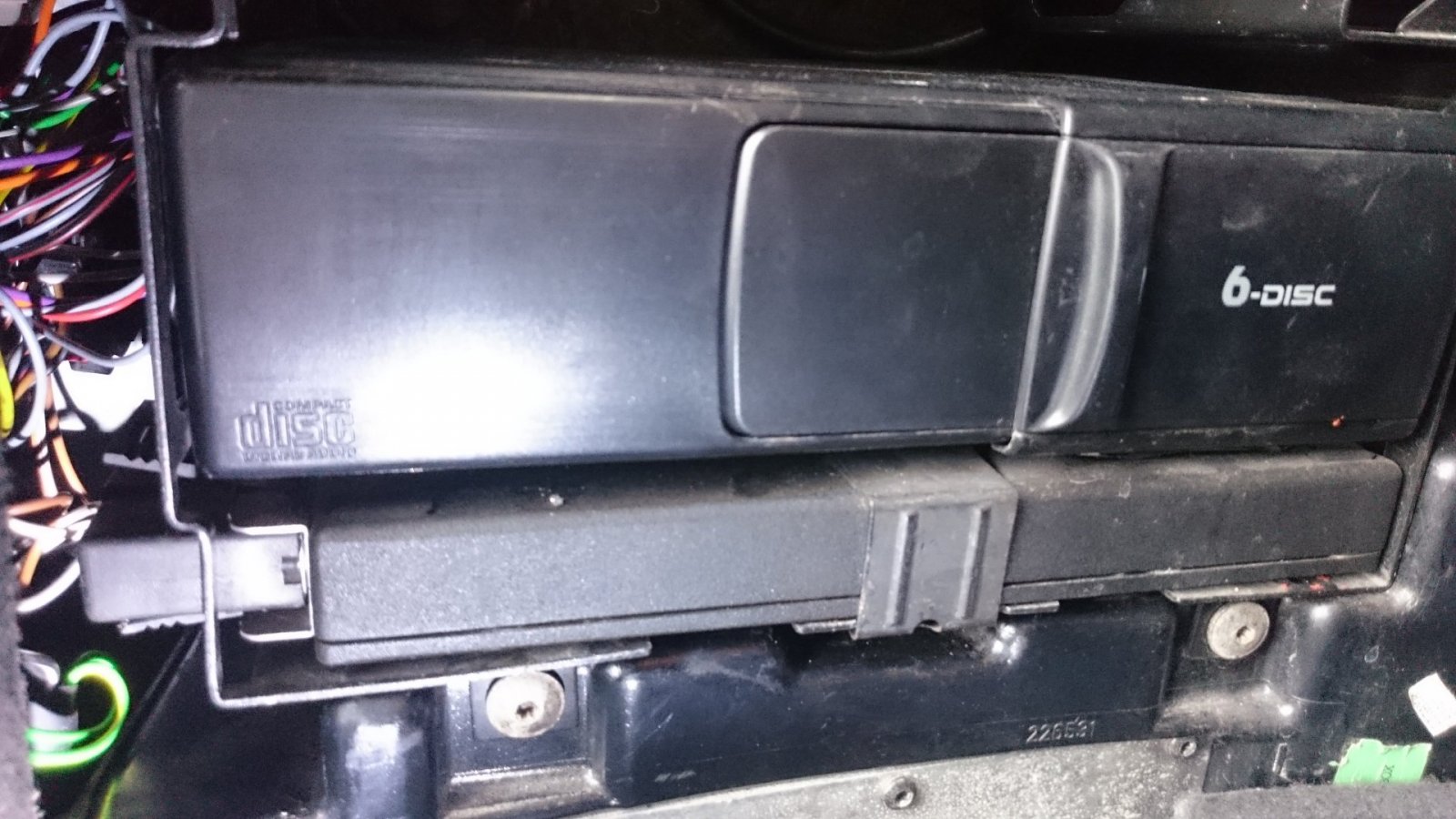

Ja mam właśnie takie (wpinałem je i wypinałem u siebie już kilka razy) w a4 b5 1997 r. z systemem audio BOSE. Długa wielopinowa kostka i kabel koncentryczny. Zmieniarka jest osadzona w metalowym koszu, którego u ciebie nie widzę. Jak chcesz, to zrobię zdjęcie?

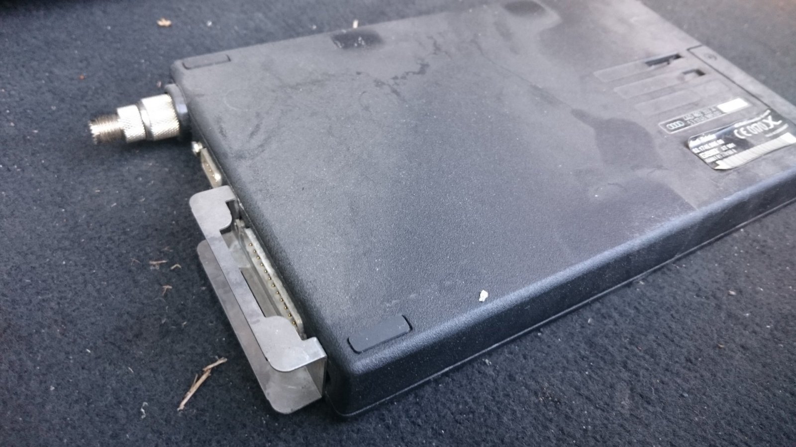

Trochę się pomyliłem. Ta wielopinowa wtyczka i kabel koncentryczny są podłączone do jakiejś innej puszki pod zmieniarką, ale nie wiem co to jest (moduł sterujący/wzmacniacz?) Może rzeczywiście to kabel antenowy?
Edytowane przez dominikk

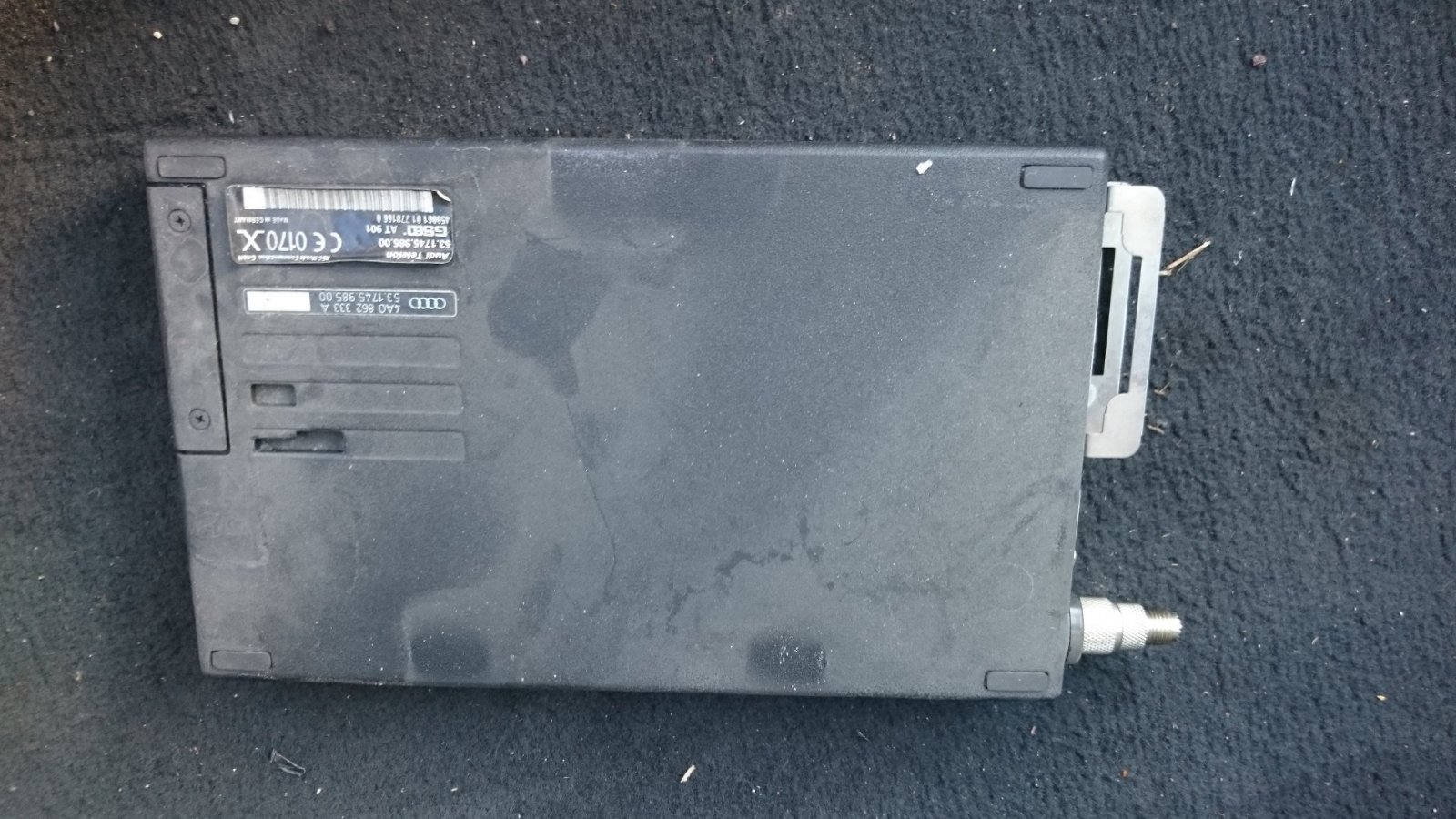

Mógł byś zobaczy nr z tej puszki?
Ta puszka to jakiś sterownik/moduł telefonu GSM.
Ale w B5 po lewej stronie była jeszcze puszka od bns-a, taka mała navigacja na fisie i pokrętło miedzy fotelami,  posiadasz kolego Kocur takie pokrętło miedzy fotelami?
Raczej będzie to moduł do telefonu bo żadnego pokrętła nie ma między siedzeniami i nie mam fisa tylko kontrolki  bez wyświetlacza
To na bank moduł do telefonu. Bo ja u siebie miałem słuchawkę na tunelu środkowym zamiast schowka... Kocur94, a sprawdzałeś stan stopki od anteny dachowej?
