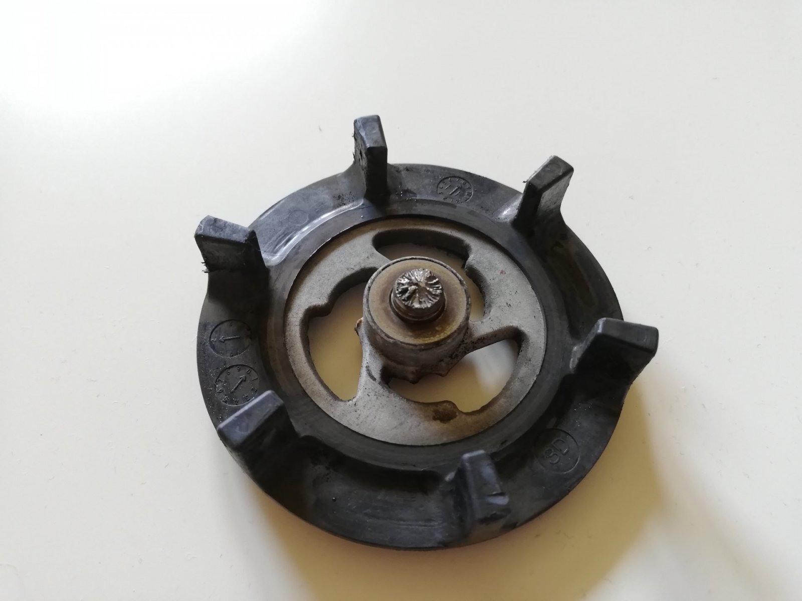

Witam,
Sytuacja wygląda jak na foto, byłem w trasie, wyjeżdżam że stacji włączam klime tylko pukneło pod maską i zero chłodzenia. Na osłonie silnika znalazłem zabierak. W takiej sytuacji czeka mnie wymiana sprezarki czy jest jakaś szansa to ratować?
edit: czy jesli sprezarka zatarta to co polecacie, nowy zamiennik, regnenerowana czy uzywke? jest mozliwe zeby tak doplukac uklad zeby nowa sprezarka nie poszla sie j***?

Ja ostatnio montowałem nowy zabierak do sprężarki , zamiennik to jest tak delikatny że strach go montować. W Twoim przypadku zabierak się nie poddał to uwaliło ośkę.
