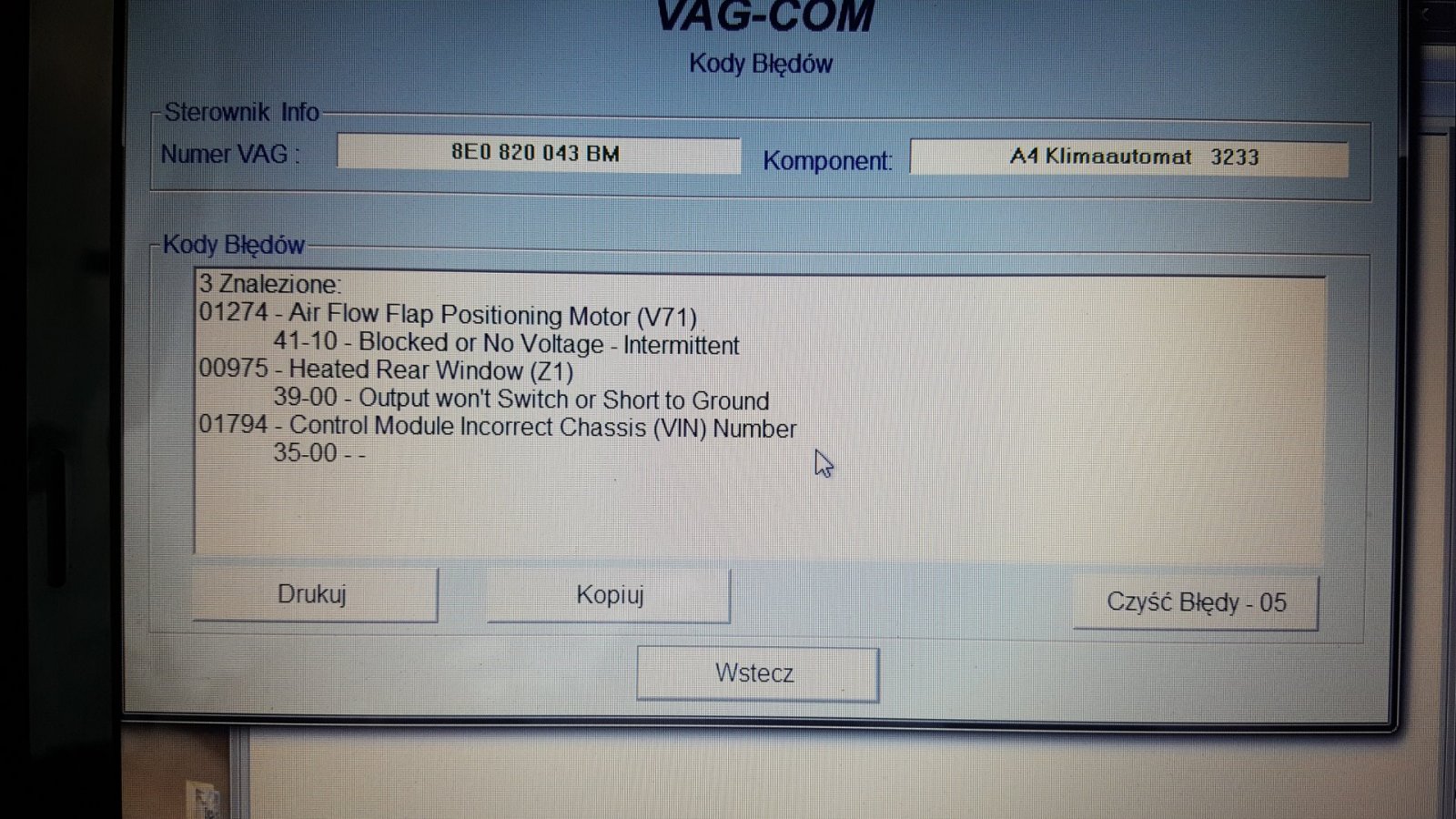

Zrobione testy vagiem, adaptacje, kasowanie bledow i nic nie pomaga.

Najpierw przypisz dobrze panel do auta bo sypie blad, dopiero po tym zrób nastawy podstawowe ale juz widac ze silnik v71 albo jest zablokowany albo brak na nim napiecia i nie rusza klapy. Ztob najpierw te dwie rzeczy pozniej szykaj dalej a panel klimy BM na 99% jest z b7
Problem polega na tym ze za cholere nie moge przypisac klimatronika. Nie moge zapisac kodu. Robilem wg tego opisu:
Przyuczenie VIN
08 Klima - 10 Adaptacja - Kanał 81 Wpisz PIN 26467 Testuj Zapisz
