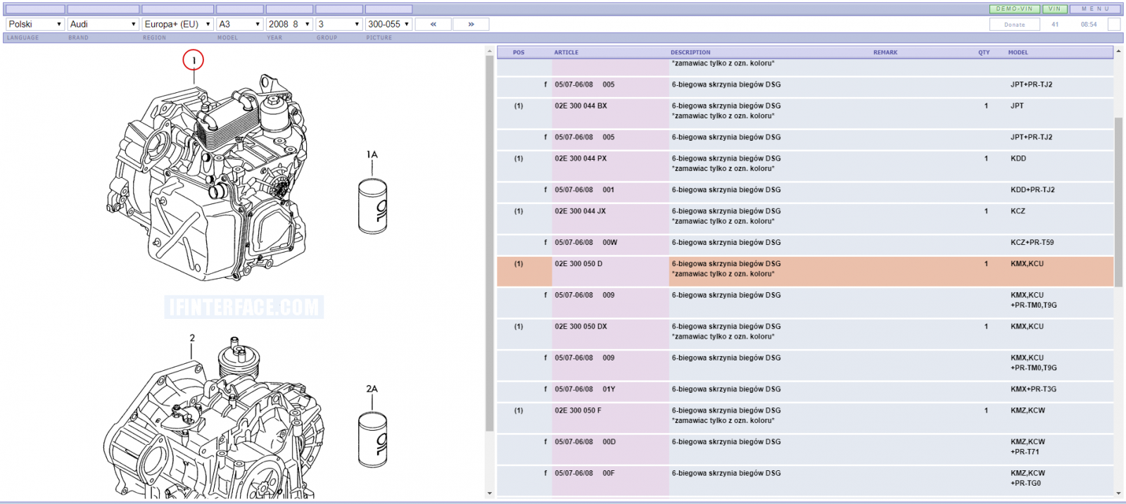

MaTeo85 554 Opublikowano 27 Czerwca 2019 Udostępnij Opublikowano 27 Czerwca 2019 1 Odnośnik do komentarza Udostępnij na innych stronach Więcej opcji udostępniania...

MaTeo85 554 Opublikowano 27 Czerwca 2019 Udostępnij Opublikowano 27 Czerwca 2019 no przecież masz podświetloną konkretnie tą skrzynie o którą chodzi na zdjęciu wyżej. i napisane jest "6 biegowa skrzynia biegów DSG" więc jest to DSG a nie stronic Odnośnik do komentarza Udostępnij na innych stronach Więcej opcji udostępniania...

Michu.P 0 Opublikowano 27 Czerwca 2019 Autor Udostępnij Opublikowano 27 Czerwca 2019 Dokładnie o to mi chodziło oki dzięki za pomoc? A mogę wiedzieć co to za program co wysłałeś mi screena jakiś ogólnodostępny ?? Odnośnik do komentarza Udostępnij na innych stronach Więcej opcji udostępniania...
