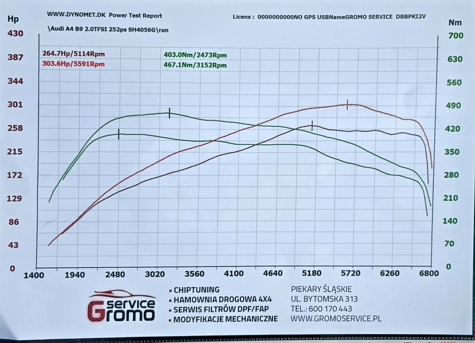

Temat stary, ale co tam.2.0 TFSI 252 dziś po stage 1, sofcie skrzyni i ściągnięciu limitera
