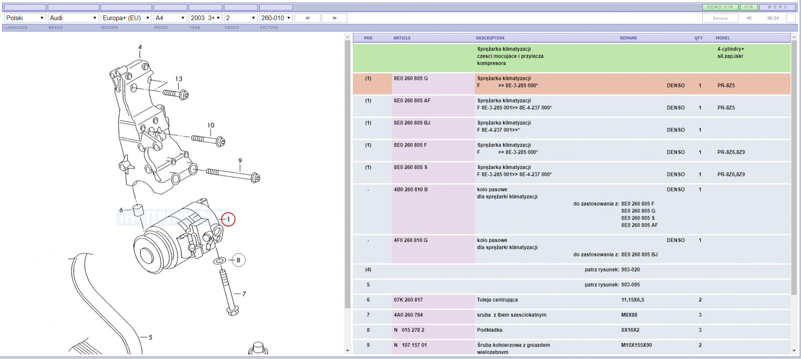

MaTeo85 Opublikowano 15 Lipca 2019 Opublikowano 15 Lipca 2019 wg VINu masz motor BFB produkcja 09-2002 więc Twój kompresor to ten zaznaczony: Z katalogu DENSO jest to DCP02048

MaTeo85 Opublikowano 15 Lipca 2019 Opublikowano 15 Lipca 2019 ale czego Ty nie rozumiesz? w modelu A4 B6 KAŻDA jedna sprężarka działa tak samo, nie ma starszej czy nowszej. KAŻDA jest sterowana zaworem, a NIE elektromagnetycznym sprzęgłem na kole pasowym.
