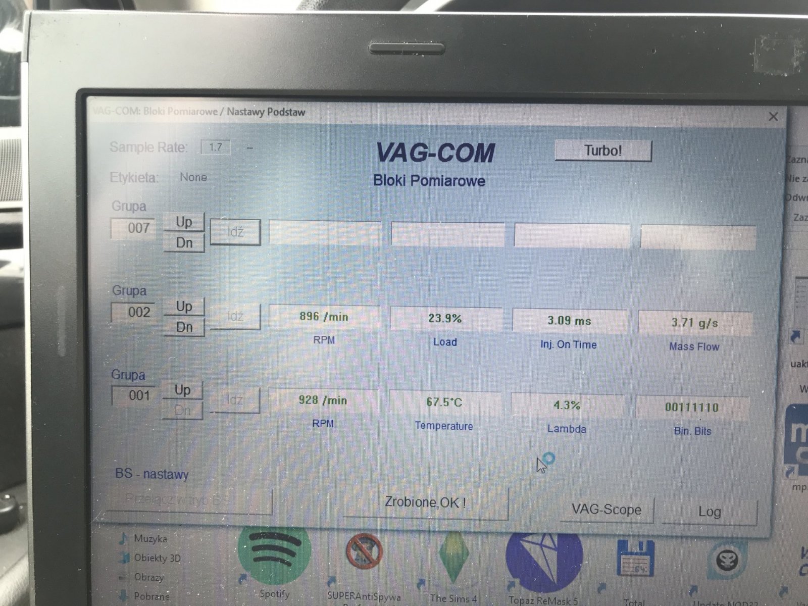

błąd  ewidentnie dotyczy nastawnika w termostacie więc jak dla mnie do wymiany cały termostat. Przy uszkodzonym F265 załączają się wentylatory na postoju. Możesz sprawdzić czy wtyczka do termostatu jest podłączona (niebieskie złącze). Pozostałe czujniki wydają się pokazywać poprawnie ale dla pewności grupę 130 powinieneś zlogwać przed uruchomieniem pojazdu - w kratce 1 i 2 powinny być zbliżone wartości. Drugi log przy pełnym rozgrzaniu.

Zloguję w takim razie jeszcze raz te grupy dla potwierdzenia i wstawię wyniki.

nie ma co logować, po tym co wkleiłeś widać że nie działa. Termostat ma nr 3, w obudowie jest gniazdo i podłączona wtyczka.
