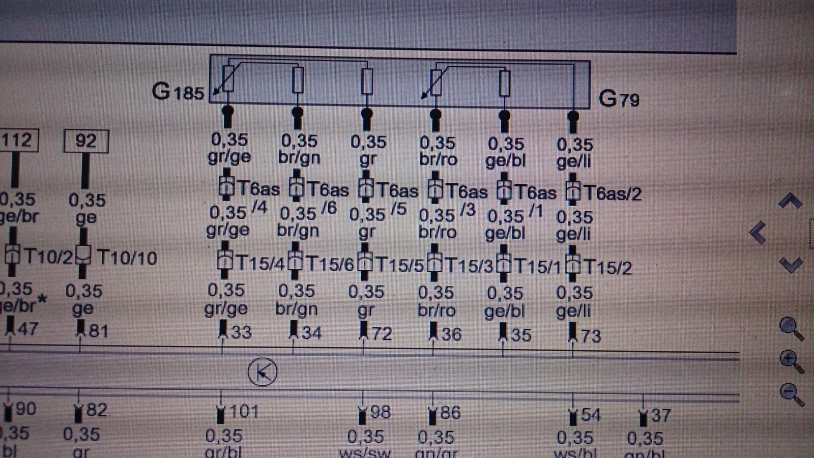

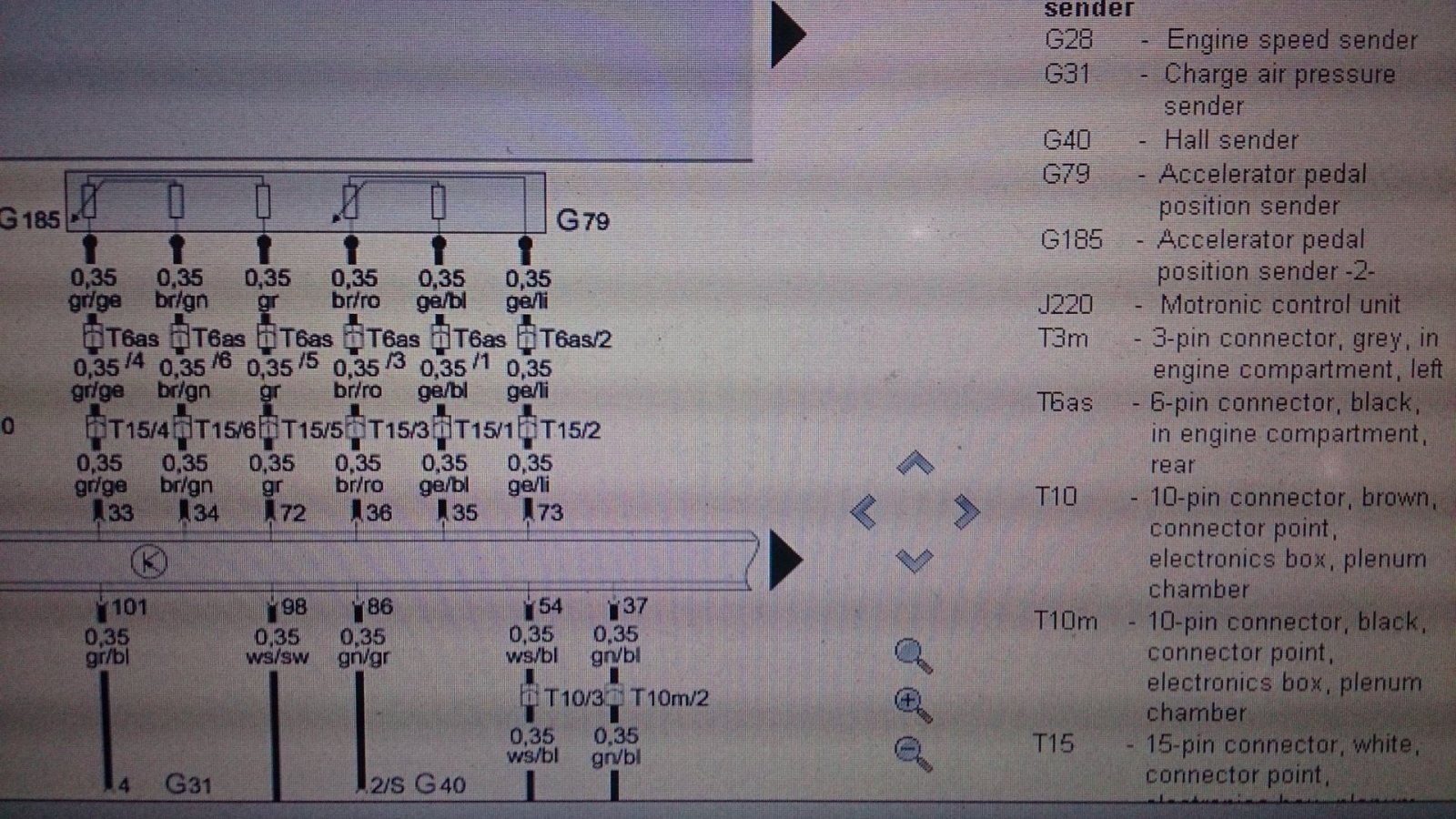

Witam jestem na etapie swapu na me7 auto już odpala wszystko gra ale nie mogę sobie poradzić z pedałem gazu, ma może ktoś jakiś schemat gdzie mają być te wszystkie kable podłączone, albo przynajmniej pinout tej kostki? Pozdrawiam
Schemat podłączenia pedału pod ECU
