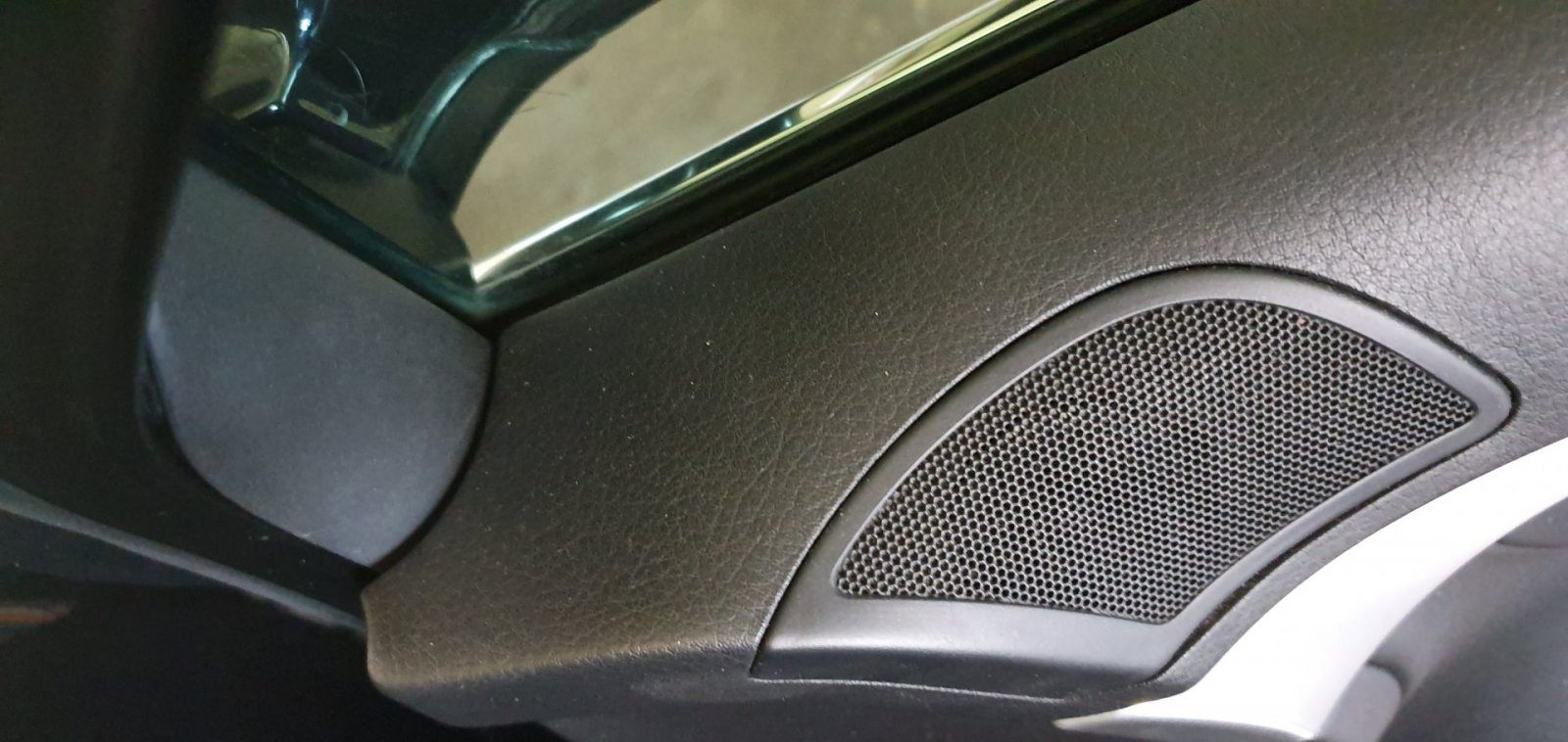

Witam, mam mały problem z drzwiami po obydwu stronach z przodu, a mianowicie maskownice głośniczków (tych górnych) w drzwiach po ich zamknięciu ocierają się z kratkami nawiewu. Czy jest jakaś regulacja na zawiasach, która pozwoli wysunąć trochę drzwi na zewnątrz? Chodzi mi o to, żeby odstęp od tych plastików pomiędzy drzwiami, a kokpitem był większy, gdyż aktualnie ocierają się o siebie i wydają nieprzyjemne odgłosy tarcia plastik o plastik. Problem jest tylko przy samej górze, na dole odstęp jest spory.
Zamieszczam zdjęcie, żeby lepiej zrozumieć o co mi chodzi (To nie jest moje zdjęcie, tylko z internetu)

Boczek dobrze masz założony ,zrób foto jak wygląda przy szybie,bo wydaje mi się że nie wskoczył jak powinien
To zdjęcie dałem dla przykładu, u mnie jest ciaśniej. Boczek może być faktycznie źle, bo górna część boczków, która zachodzi na szybę po prostu leży i można ją odgiąć, a chyba powinna być zaczepiona. Jutro dam swoje zdjęcie.
To na 100% tu leży wina ,zdejmij boczek i załóż poprawnie,najpierw wciskasz górę przy szybie następnie dociskasz dół boczka
Dobra to są zdjęcia jak to wygląda u mnie
Tak jak myślałem drzwi są ok, tylko boczki źle założone, porównaj sobie z tyłem jak powinno być
Czyli trzeba rozbierać, znajdę jak zdemontować boczek i spróbuję jakoś to założyć
Edytowane przez greg2505
No teraz widać, że odstaje. Dzięki za pomoc ?
Wpisz w Google "a4 b6 demontaż tapicerki drzwi " wyświetli się film jak to zrobić
Tak obejrzałem już, może uda się wszystko poskładać jak było :D
Jesteś wielki ? Udało się i jest lux. Warto mieć spinki podczas zdejmowania, bo bardzo łatwo się psują. Ja wymieniłem chyba z 7 spinek. Dzięki raz jeszcze.
