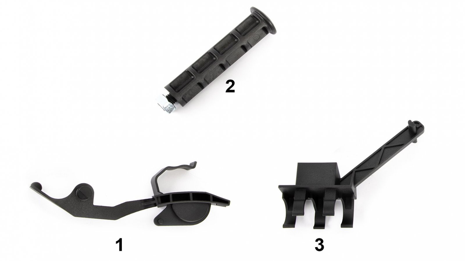

Poszukuje kogoś kto posiada zestaw do montażu skrzyni biegów (odpowiednie ustawienie koła dwumasowego i sprzęgła). Składa się on z trzech elementów i wiem, że jest dokładany do kompletnych zestawów dwumas + sprzęgło (Luk i Sachs) - przynajmniej dla manualnej skrzyni
LuK w swojej instrukcji obrazkowej oznacza ten zestaw numerem: 400 0537 10
Chciałbym kupić / wypozyczyć na max. dwa tygodnie

Tam nie ma sprzęgła.
Wymieniasz tylko dwumas i tyle.
Wiem, konstrukcję swojej skrzyni znam już bardzo dobrze. Ten zestaw służy do pozycjonowania koła dwumasowego.
A niby co tam chcesz pozycjonować? Wrzucasz dwumase na wałek w skrzyni, wkładasz półoś i pakujesz skrzynie na auto i dokręcasz 6 śrub M10, albo M8, nie ma tam żadnego centrowania, pozycjonowania :).
Jeśli faktycznie nie trzeba to super. Patrzyłem na film instruktarzowy z LUK-a ;)
Spójrz od 12:40
BTW. Dla mojego silnika koło dwumasowe jest na 3 śrubach
Edytowane przez shevu
Spójrz od 12:40
No to dlaczego masz wpisane w profilu, że masz skrzynie automatyczną S-Tronic zamiast manual? :facepalm:

Mam taką jak w opisie. Natomiast - z tego co mi wiadomo - zestaw do pozycjonowania jest też do dwumasy w mojej skrzyni
Tam nie ma czego pozycjonować, wkładasz dwumas na wałek atakujący w skrzyni, zakładasz skrzynie na auto i przykręcasz koło zamachowe 6 śrubami przez otwór między silnikiem a skrzynią. Wszystko jest opisane w "Getriebe einbau".
