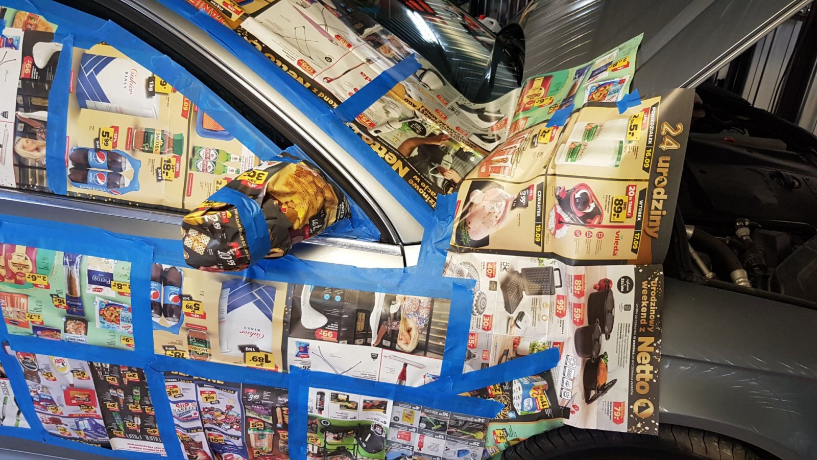

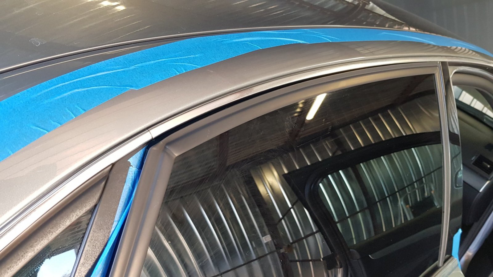

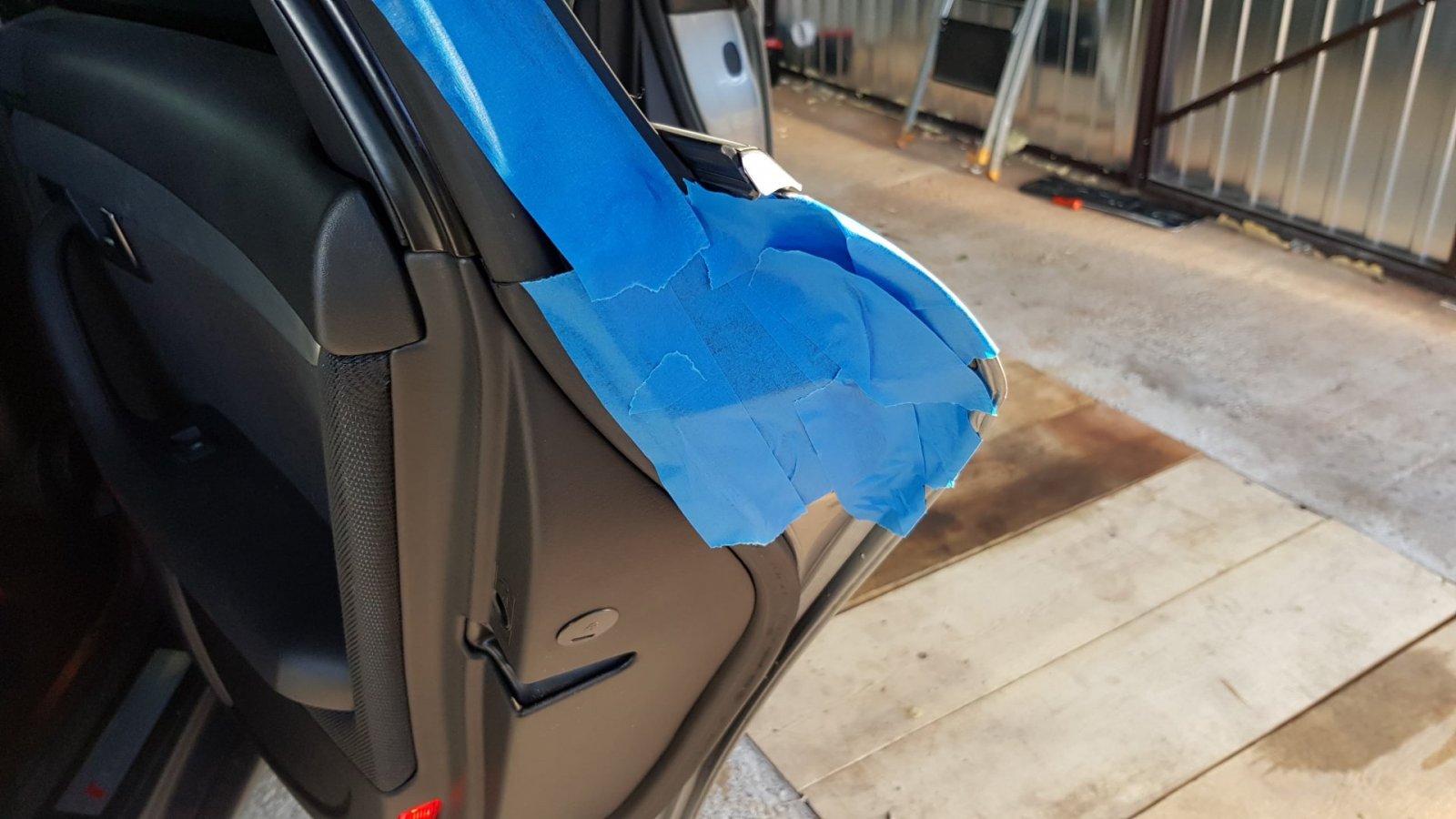

Boki:
Osłonięte znowu części wewnątrz ponieważ zostawiłem wszystkie drzwi niedomknięte. Uszczelki z drzwi nachodzą na listwy przez co powstałby chromowany pasek od dołu. W ten sposób będzie kawałek niedomalowany, ale nie na całej długości. (dla upartych można pod koniec otworzyć drzwi dokleić gazety żeby nie naleciało do środka i od dołu prysnąć ze dwie warstwy).

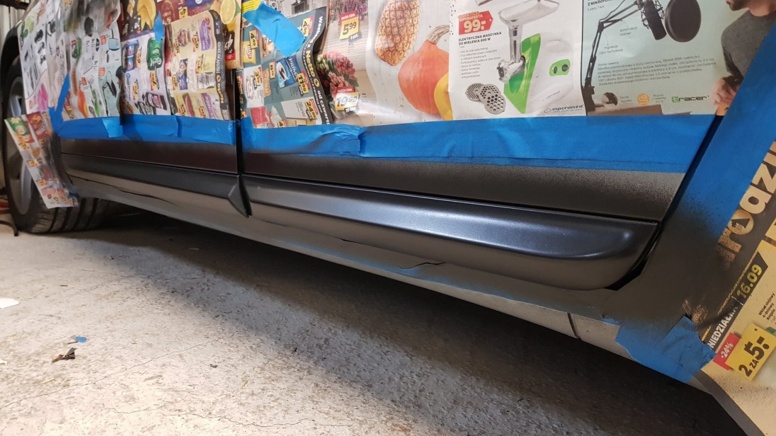

Po ostatniej warstwie odczekać te 10-30 min żeby nie było mokre i zacząć ściągać taśmy i gazety.
Oczywiście możemy zerwać też gumę z elementów, na których nie chcemy gumy. I tutaj właśnie wyjdzie czy starannie okleiliśmy auto i jak pryskaliśmy. Ja miałem kilka kropek na dachu :)
Dla wszystkich przeciwników, którzy uważają, że ciężko to ściągnąć z auta:
Bez żadnego nożyka cięcia czy czegokolwiek, a warstwa jest cienka! Po prostu starannie i ostrożnie zrywamy. A tam gdzie źle prysnęliśmy to schodzi od palca/ ew. benzyna ekstrakcyjna żeby się nie pierdzielić:
Jeżeli użyjemy większej ilości produktu będzie odchodziło jak folia/ gruba naklejka.
Jak już wyschnie po tych 4h można myć na myjkach ciśnieniowych (testowałem nic nie odlazło) lub ręcznie ręcznie.
