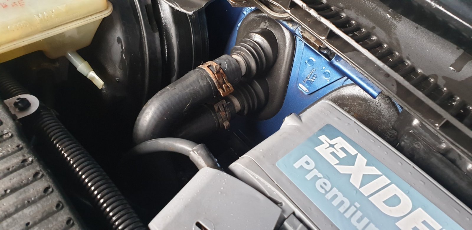

Pelo31 Opublikowano 10 Listopada 2019 Opublikowano 10 Listopada 2019 Witam mam audi a4 b6 1.9 tdi avf Multi I mam probl2m z ogrzewaniem wogole nie bije ciepłym pompa woda nowa silniczek ok jeden wąż na nagrzewnica ciepły A drugi zimny czy ktoś miał tak samo zima się zbliża A tu taki problem który już rok ogarniam I nic pomocy dzięki

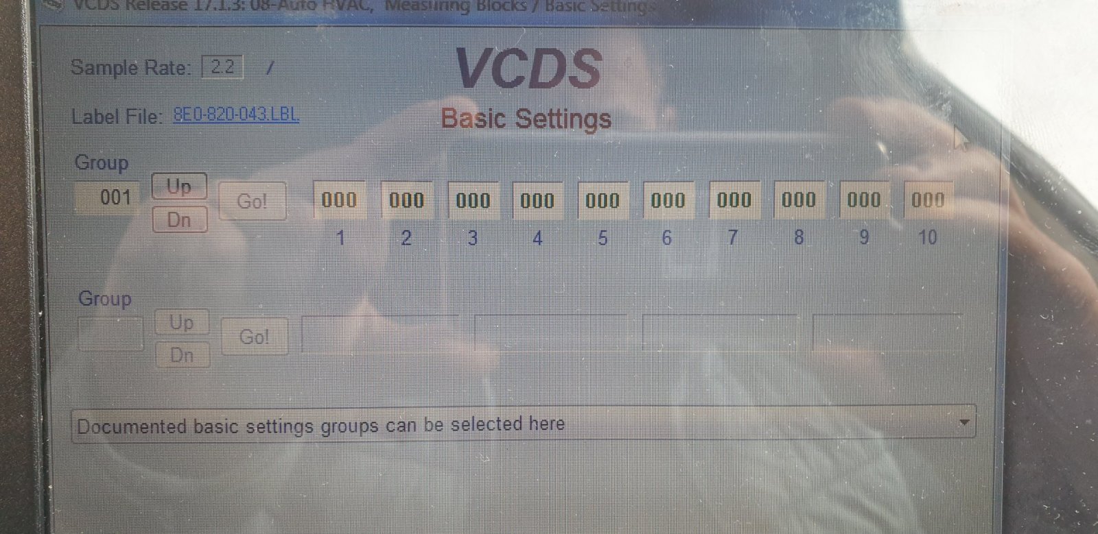

Pelo31 Opublikowano 19 Listopada 2019 Autor Opublikowano 19 Listopada 2019 W dniu 17.11.2019 o 08:06, passoro napisał: Rozumiem, zatem trzeba sprawdzić czy klapy się dobrze otwierają, podepnij vaga sprawdź błędy Witam zrobiłem skan zero błędu weszłam w 08 potem nastawy wyskoczyly wszystkie zera I nic dalej zimno
Pelo31 Opublikowano 19 Listopada 2019 Autor Opublikowano 19 Listopada 2019 34 minuty temu, Pelo31 napisał: Witam zrobiłem skan zero błędu weszłam w 08 potem nastawy wyskoczyly wszystkie zera I nic dalej zimno Odpowietrzylem I dalej lipa jeden wąż dolny ciepły A góry można nazwać letni słabo o co biega tu pomocy
pila24 Opublikowano 19 Listopada 2019 Opublikowano 19 Listopada 2019 (edytowane) 1 godzinę temu, Pelo31 napisał: Odpowietrzylem I dalej lipa jeden wąż dolny ciepły A góry można nazwać letni słabo o co biega tu pomocy Wygląda to na zapchaną syfem nagrzewnice. Na szczęście w b6 można ją na spokojnie w godzinę wymienić. Edytowane 19 Listopada 2019 przez pila24
passoro Opublikowano 19 Listopada 2019 Opublikowano 19 Listopada 2019 Jak kolega wyżej słusznie zaznaczył, że jedyne co zostaje (jeśli termostat jest na 100% sprawny) to zapchana nagrzewnica niestety
