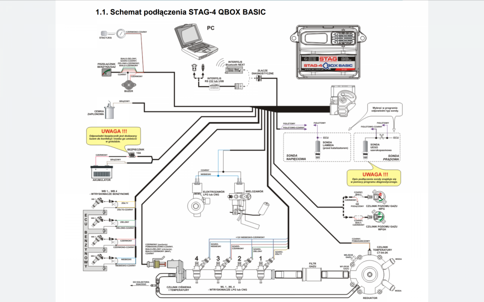

Jak to jest z reguły podłączane? Gdzie szukać tego połączenia?
Wielkie dzięki za pomoc!
Hula aż miło, Wszystko podłączone, w kompie przestawiło się, że zamiast z cewki będzie brać obroty z wałka. Tylko jak patrze na mapę to widzę, że jest tam kosmos :D
Usuń korekty z silnika kasując błędy,pojeździj trochę na Pb i wstępnie ustaw na mapki ale docelowo wystrój za pomocą korekt od obrotów obserwując korekty krótkoterminowe  (tak by dążyły do zera w każdym przedziale),możesz na koniec strojenie po ISA3 zapuścić by dopiesciło korekty .
