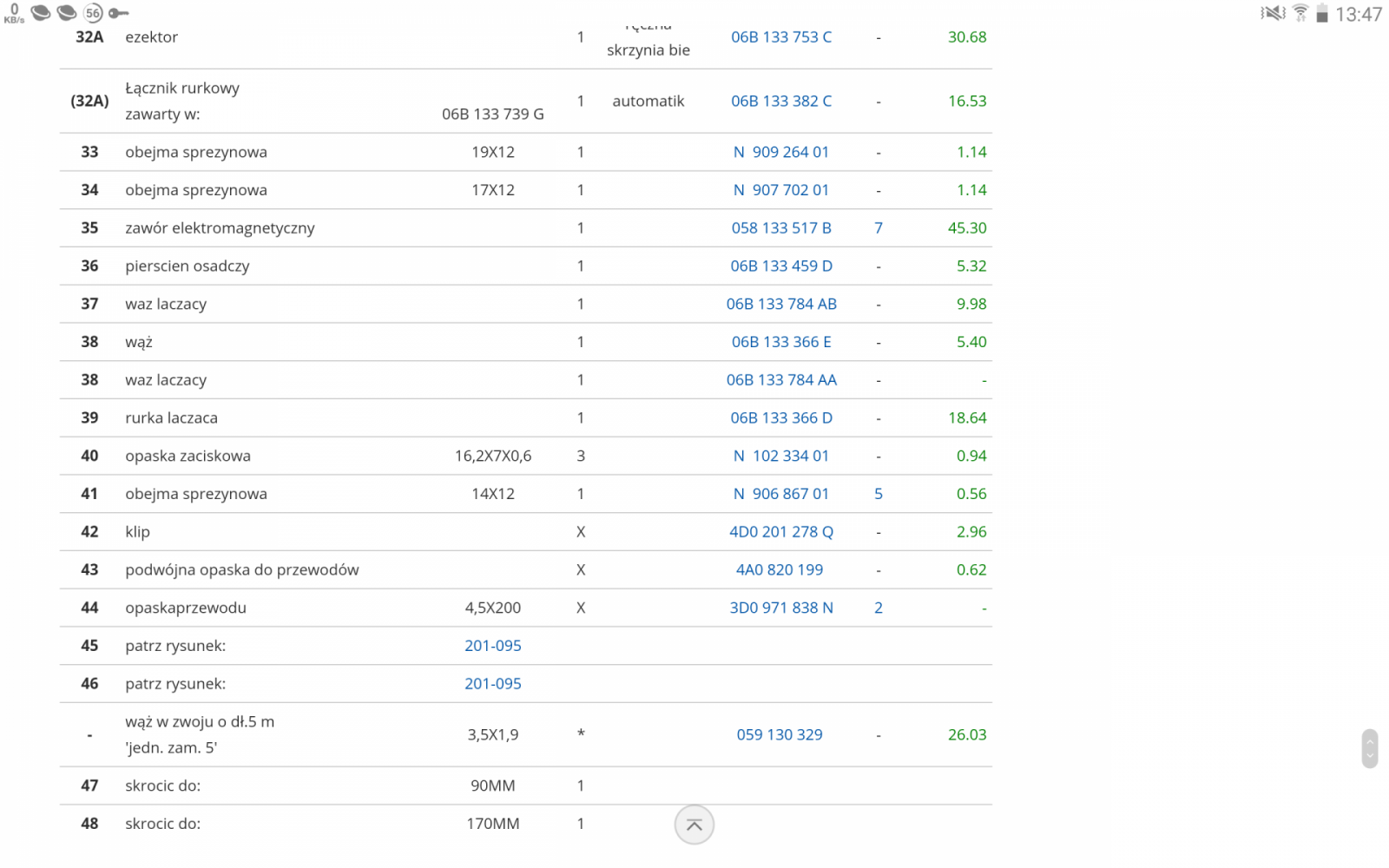

Cześć. Przed wigilijna podróżą postanowiłem wymienić żarówką w prawym reflektorze i przy okazji podczas demontażu obudowy filtra powietrza urwałem króciec do zaworu oznaczonego 06b133459d. Pytanie czym grozi jazda z taką usterką? Samochód pali, falują lekko wolne obroty. Będę jechał z dwójką dzieci, czy grozi jakiś wyciek paliwa? Niedaleko jest katalizator...?
Oderwałeś pewnie wężyk z podcisnieniem systemu pochłaniania oparów paliwa. Lewe powietrze idzie za przepustnicą i faluje. Opary będą wydostawały się do komory silnika,czyli jest niebezpieczeństwo pożaru. Żona Cię zabije

Urwałem w miejscu gdzie trzymam ręką, widać tam małą śrubkę (która chyba nie powinna mieć kontaktu z paliwem) i nie czuć paliwa więc wydaje mi się, że nie powinno być tam paliwa ani oparów...
A za małym palcem jest wężyk który wchodzi później do sztywnego węża i idzie do nadkola......
a może zakleić taśmą otwory...
Proszę tutaj zrzut z etki numer 35 i numer 10 na dwóch zdjęciach to te same elementy.
To jest system pochłaniania oparów paliwa

Dzięki, to już wiem pytanie czy mogę z tym dojechać 140 km, naprawę wykonam ale wiesz...Wigilia..., ale teraz jestem uziemiony...
Według mnie to jest ryzyko bo opary benzyny będą się wydostawały pod maskę zamiast do kolektora ssacego. Rób jak uważasz ale gaśnice trzymaj w pogotowiu.
