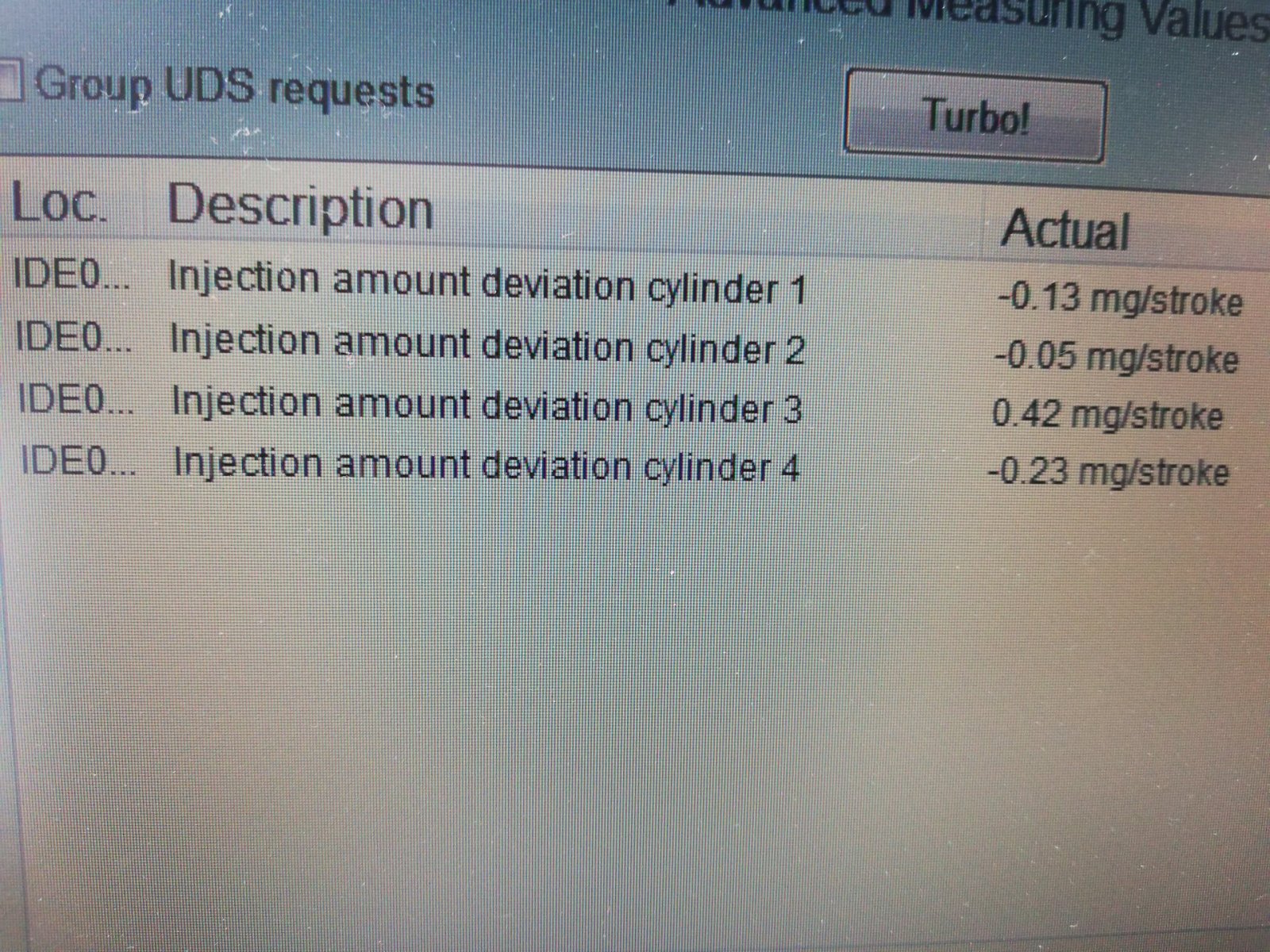

Hej tak jak w tytule czy mógłby ktoś ocenić jak to wygląda? Silnik gorący
Auto audi a4 b8 2.0 tdi clean diesel kod silnika CSUA przebieg 155000
Zastanawiam się nad cyl 3 czasami dochodzi do 0.60mg
jest ok
11 minut temu, gruzin519 napisał:
jest ok
Dzięki za odpowiedź. Myślałem że coś jest nie tak, bo porównywalem korekcje innych to mieli prawie wszystkie bliżej 0 przy przebiegach 200000 + bez regeneracji a moje takie inne. Ale jak jest ok to zostawiam to.
