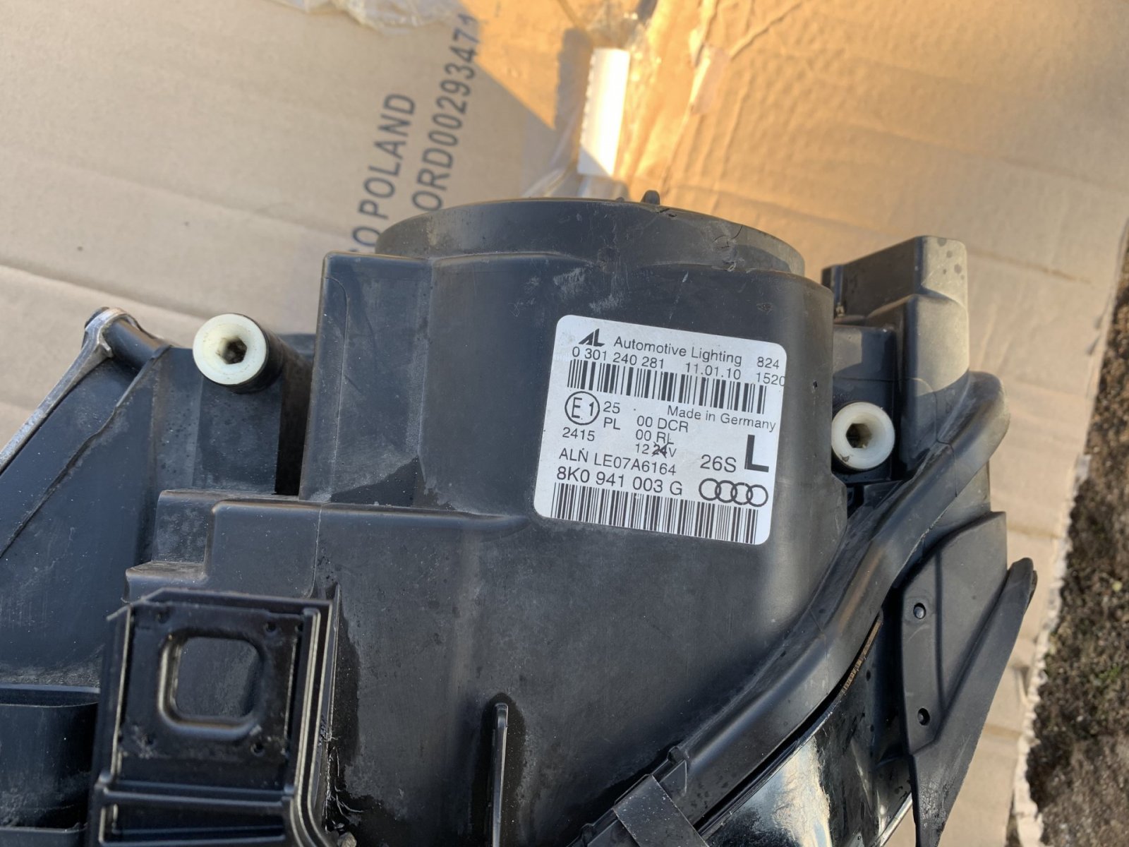

Witam, od jakiegoś czasu przymierzałem się do regeneracji soczewek - jutro je zawożę do firmy "hidretrofit" teraz mam 2 pytania, czy zastosować żarówki od nich :

. czy polecacie jakies inne? kompletnie sie na tym nie znam. Druga sprawa to czy moje lampy to bi-xenony skrętne? podczas jazdy oraz na postoju przy skręcie kierownica nie widać aby strumien światła sie przesuwal, jedynie podczas uruchomienia i poziomowania świateł idą góra - dół / lewo - prawo. Z góry dzięki za odpowiedzi
Dzięki kolego.. w takim razie coś nie działa.. ma ktoś pomysł gdzie można zacząć szukać? dodam, że nie posiadam własnego interfejsu diagnostycznego i nie jestem w stanie co chwile sprawdzac/kodowac czegoś nowego. Jedynie z moich informacji jakich udzielił mi ostatnio mechanik to, wiem że podobno żadnych błędów nie ma w aucie oraz ze światłami wszystko ok (resetował poziomowanie bo zgubiłem cięgno od czujnika i sie cos zawiesiło;/)

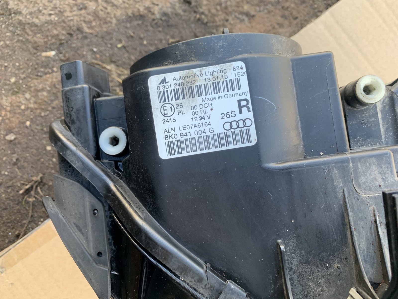

Jak możesz to zrób jescze zdjęcie  tych lamp od spodu i od tyłu .
Temat do zamknięcia- regeneracja odbłyśnikow + żarówki philipsa zrobiły robotę :) niebo a ziema - polecam wszystkim
