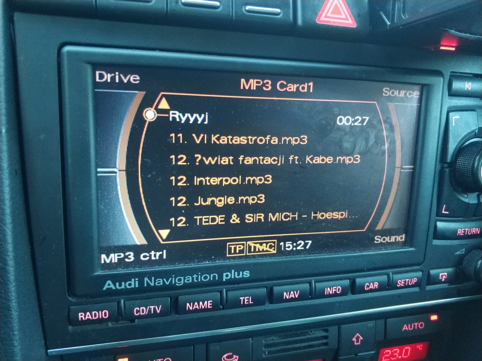

Siemka. Podłączyłem dzisiaj zmieniarke wefa z bt. Wszystko działa fajnie, ładnie gra jednak jest jeden problem. Dziwne pikanie. Słychać to w załączniku. Dodam że przed podłączeniem nic nie było słychać.  Pozdro!

Podłączone masz raczej ok bo na 5 tym pinie jest linia K w rnse właśnie na tej kostce od zmieniarki,zakodowane masz radio na zmieniarkę i normalnie rnse wodzi tą zmieniarkę w wyborze urządzeń?
Tak jak wybieram CD/TV opcje cd I w lemym górnym rogu jest changer czyli zmieniarka to mam tam od cd1 do cd7 czyli tak jak powinno być. Zmieniarka działa, gra przez USB, aux, bt tylko chodzi mi o to pikanie :decayed:
