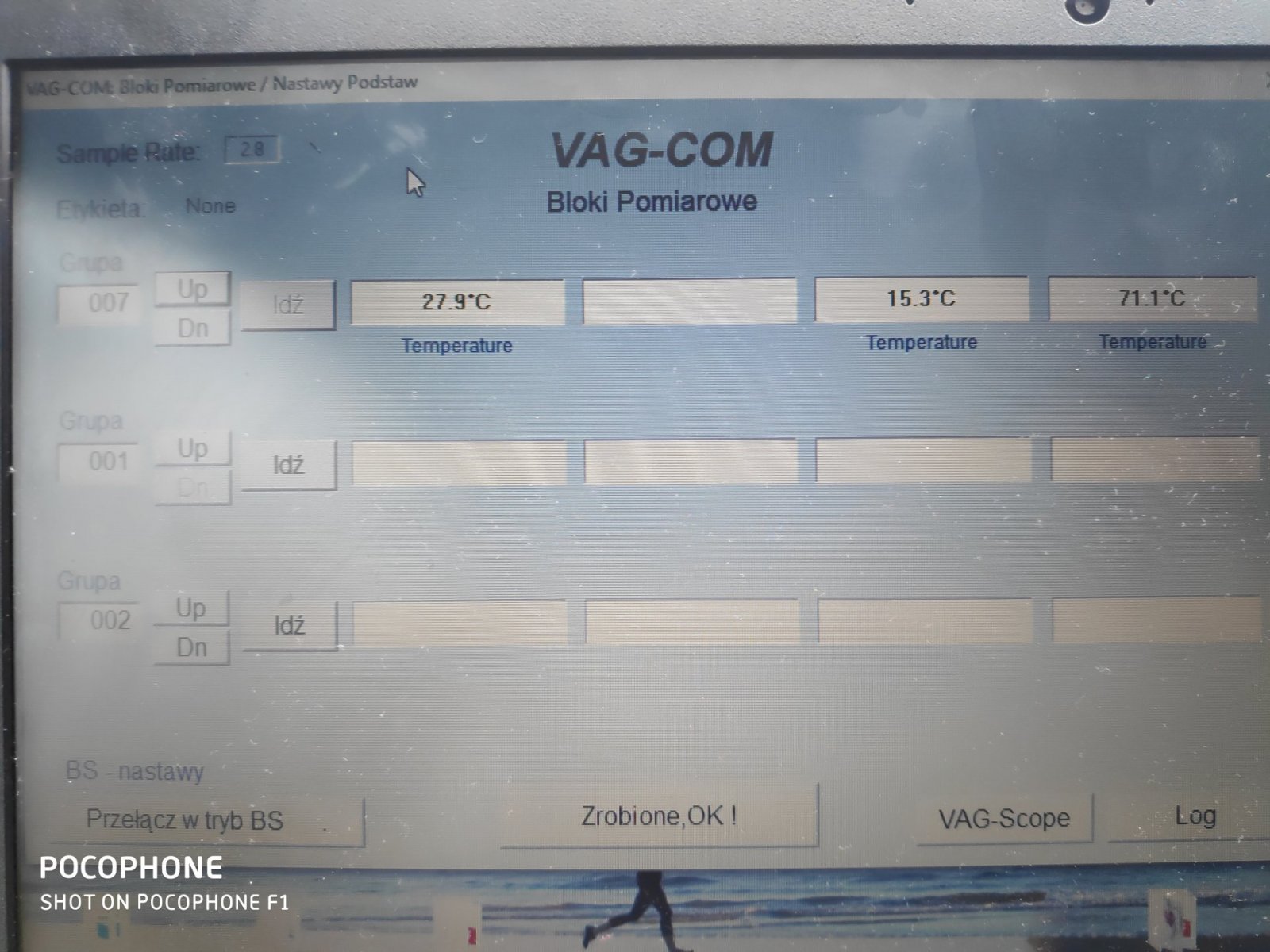

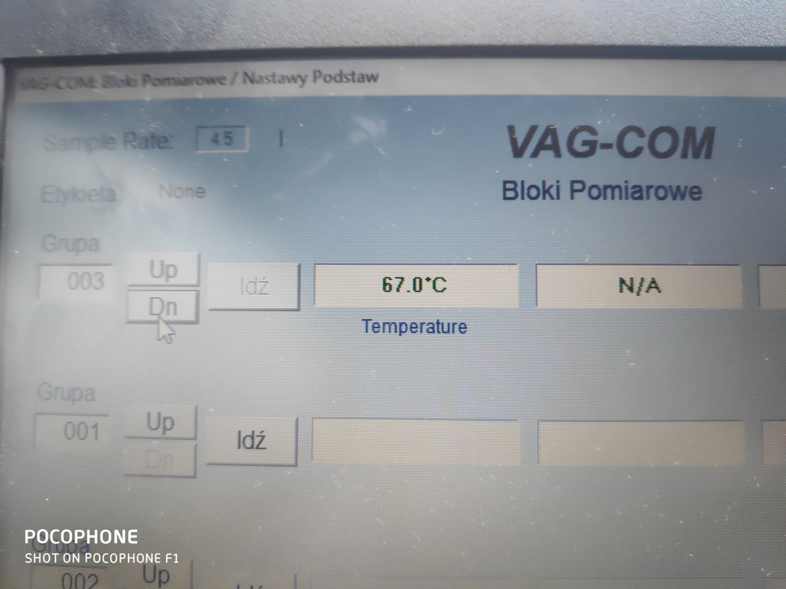

Witam Panowie, doradzcie bo mam problem od wymiany termostatu, wymieniony na oryginał i nie osiąga 90 stopni , ciepłe powietrze leci.
 Próbowałem odpowietrzyć i zasuwałem wąż z dziurką, widać że płyn płynie - i jak to ma być ? Ma pod jakimś ciśnieniem wypływać przez dziurkę czy nie ??
 Wrzucę zdjęcia jak to wyglądało na trasie pio rozgrzaniu.

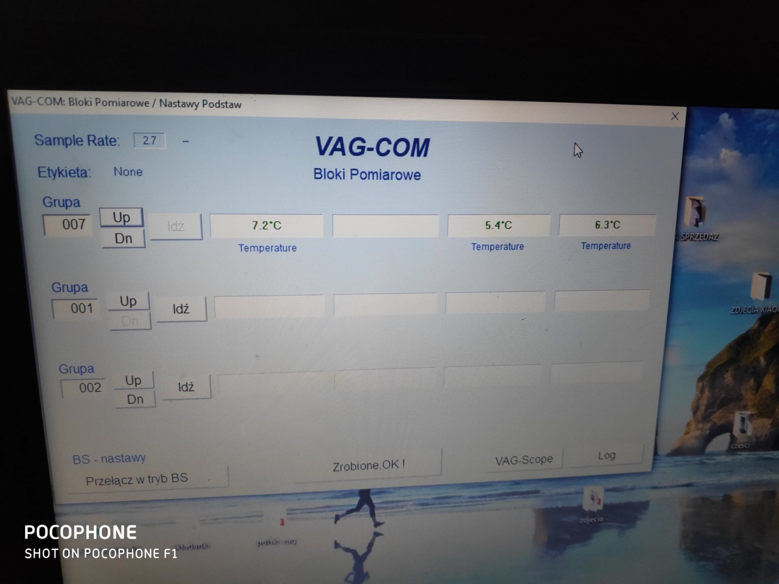

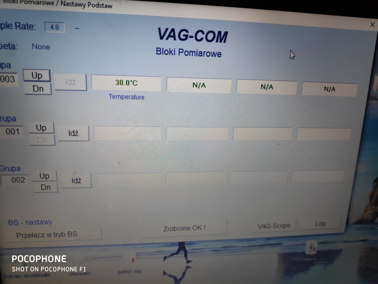

  Wrzucam foto z zimnego auta i ciepłego.
